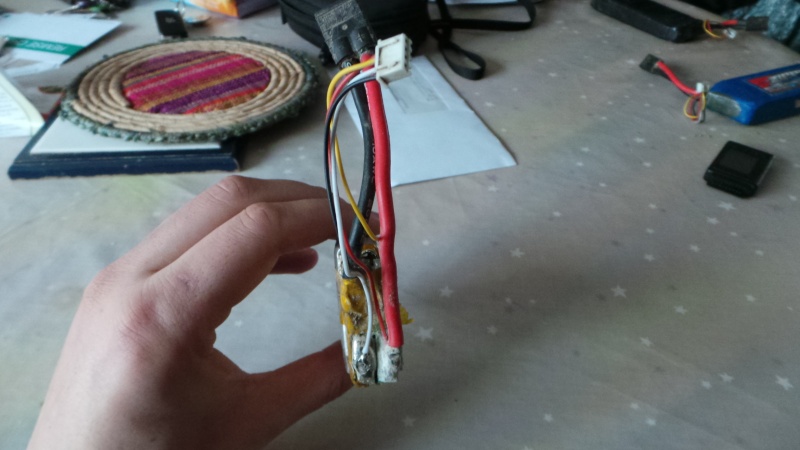

peut-on rouler avec une batterie 3S 5000mah et une batterie 3S mais avec un cellule HS donc 2S 5000mah ensemble?

A ta place, j'éviterais de rouler avec une batterie ayant un élement HS. Les éléments étant en série, le courant transite forcément par l'élément mort.

J'ai eu le même problème que toi, si tu as le courage tu peux enlevé la cellule H.S et refaire les soudures pour garder les 2 autres, c'est ce que j'ai fait et pour le moment RAS!!!

et tu fais comment pour l'équilibrage des cellules? je veux parler des prises.

Je prendrais des photos de mon montage demain..

Yop,
Voici les photos, attention toutefois à ne pas créer de CC lors de la mortification, une seule réglé d'or bien prendre son temps...
Pour cette modif vous aurez besoin de:
-Fer à souder et tout le matosse qui va avec ( étain..)
-Un cutter.
-Un testeur pour ckecké la cellule HS.
Voici mon accu:
Dans mon cas, c'est un Life 3S Zippy 4200 mAh
Une fois la cellule décelé, il suffit d'enlevé la protection en gaine thermo qui entoure le pack à lipo, dans mon cas il est bleu mais peut être d'une autre couleur, attention à ne pas endommagé les accus avec la lame du cutter.
Dans mon cas la cellule HS était celle située le plus à droite de la photo, je l'ai enlevée et refait la soudure de la prise d’équilibrage, le petit fil rouge sera à supprimer et remplacer par le jaune.
Et voici la cellule HS que je me suis amuser à ckercker la résistance face au bucheron d'Anzin!!!
Attention photo/video choc ><'
