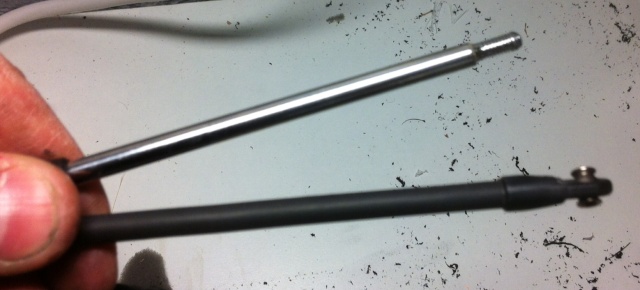

Du coup en changant le rod-end j'ai eu une petite idée  Idea
Les Toe Link et Push rod option en alu c'est bien jolis mais c'est moins solide que les aciers (qui eux sont moins beaux)
Ça vous dit des Toe Link en acier noir mat?
Facile une gaine thermo noir et un coup d’acétone pour retirer les marquages Turnigy ou autre...

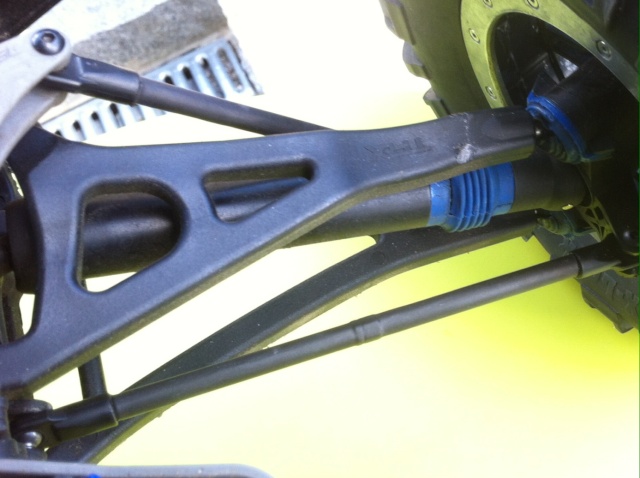

Derrière:
Le SUMMIT de REVERS-76- - Page 12 22mars11

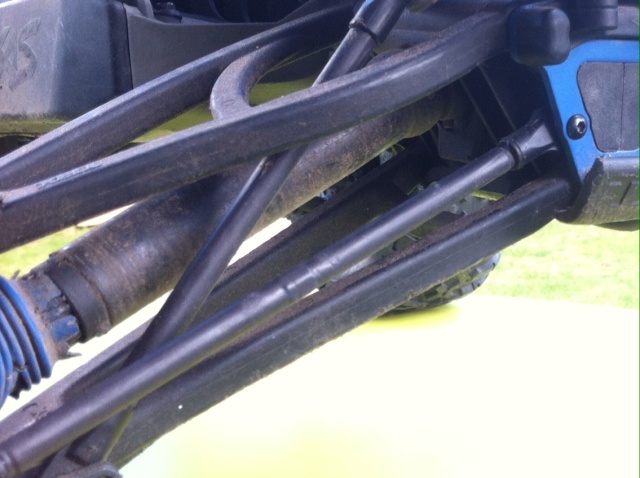

Devant:
Le SUMMIT de REVERS-76- - Page 12 22mars12
Et voilà  :cowboy:

bonne astuce aussi utilisée en crawler et en scale !

Top comme astuce a retenir

ha ué la c'est top comme idée ça !  :sup:

fallait y penser !

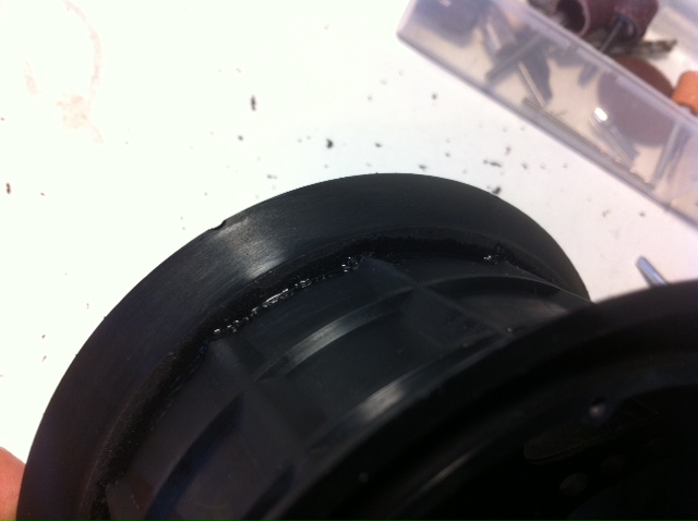

Bonjour,

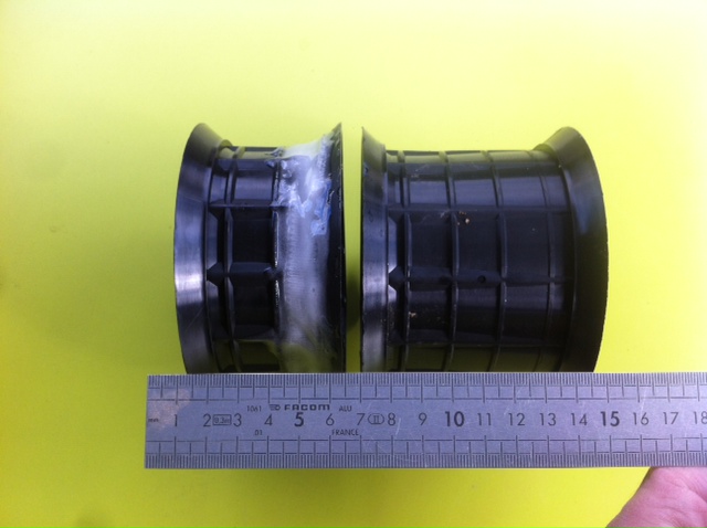

Suite à la lecture du tuto de Zygmon je me suis en enfin lancé à faire mes jantes NARROW !!!

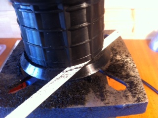

J'ai fixé la jante sur une perceuse à colonne avec une tige filté pour faire comme un tour vertical et j'ai commencé à
découper des tranches avec une scie à métaux:
Le SUMMIT de REVERS-76- - Page 12 21mars10 Le SUMMIT de REVERS-76- - Page 12 21mars11
Le SUMMIT de REVERS-76- - Page 12 21mars12 Le SUMMIT de REVERS-76- - Page 12 23mars10
Ponçage pour avoir une surface de contacte le plus propre possible:
Le SUMMIT de REVERS-76- - Page 12 21mars13
Ensuite on centre bien la couronne sur la jante et on perce au diamètre 1,6mm puis on visse toutes les visses
pour bien plaquer les deux partie à coller:
Le SUMMIT de REVERS-76- - Page 12 21mars14 Le SUMMIT de REVERS-76- - Page 12 21mars15

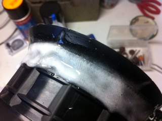

Collage à la super glue liquide. La colle rentre bien par capillarité entre les deux parties de la jante:
On aura pensé à bien poncer et dégraisser !
Le SUMMIT de REVERS-76- - Page 12 21mars16
Le SUMMIT de REVERS-76- - Page 12 21mars17
On renforce le collage avec de l'epoxy lente (30min) et de la fibre de verre:
(Pour info, la colle pour tuyau PVC ne colle pas le plastique de ces jantes)
Le SUMMIT de REVERS-76- - Page 12 21mars18 Le SUMMIT de REVERS-76- - Page 12 21mars19
Le SUMMIT de REVERS-76- - Page 12 21mars20
On laisse bien sécher et on remonte le tous (pas loin de 100 visses quand même...)
A gauche la Narrowed et à droite la normale (On voit bien la forme plus arrondi que prend le pneu)
Le SUMMIT de REVERS-76- - Page 12 21mars21
Le SUMMIT de REVERS-76- - Page 12 21mars22
Y'a plus qu'à essayer de belles grimpettes !!! :cowboy: "notez les biellettes noir mât"
Le SUMMIT de REVERS-76- - Page 12 24mars10
A qui le tour?

Le SUMMIT de REVERS-76- - Page 12 Empty Re: Le SUMMIT de REVERS-76-
le Lun 24 Mar 2014 - 17:27
super!!
je vais me faire les mm dans peu de temps, avec les mm jantes/pneus en plus  Very Happy
moi je pensais enlever une bande au milieu, mais a présent j’hésite... Rolling Eyes
