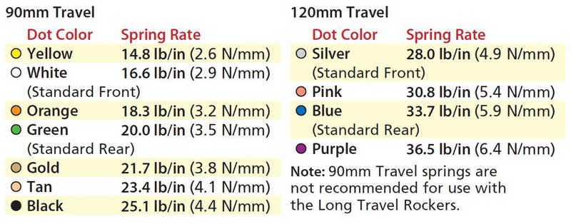

Si les ressort du Summit sont plus longs , c'est justement pour le débattement de 120mm .
Si tu utilises les bleus , je pense qu'il faut aussi changer les basculeurs... sinon , tu seras en butée assez facilement :S

- longueur des doubles jaune 50mm
- diamètre intérieur 17mm
- longueur des bleu 43mm
pour le débattement c'est exactement pareil j'ai fait le test summit ventre a terre les tige d’amortisseurs arrivent au mème endroit sauf que pour les ressorts bleu il faut augmenter le serrage de la molette c'est tous.

j'ai fais moi aussi le téste et je confirme que l'ont n'a pas de perte de débatement temps que l'ont ne compresse pas trop le ressort ce qui pourais limité sa course, vu que le ressort serra en compression total avent l'amortisseur.
voici le code couleur pour les ressort du E-revo en fonction des different basculeur 90 ou 120
