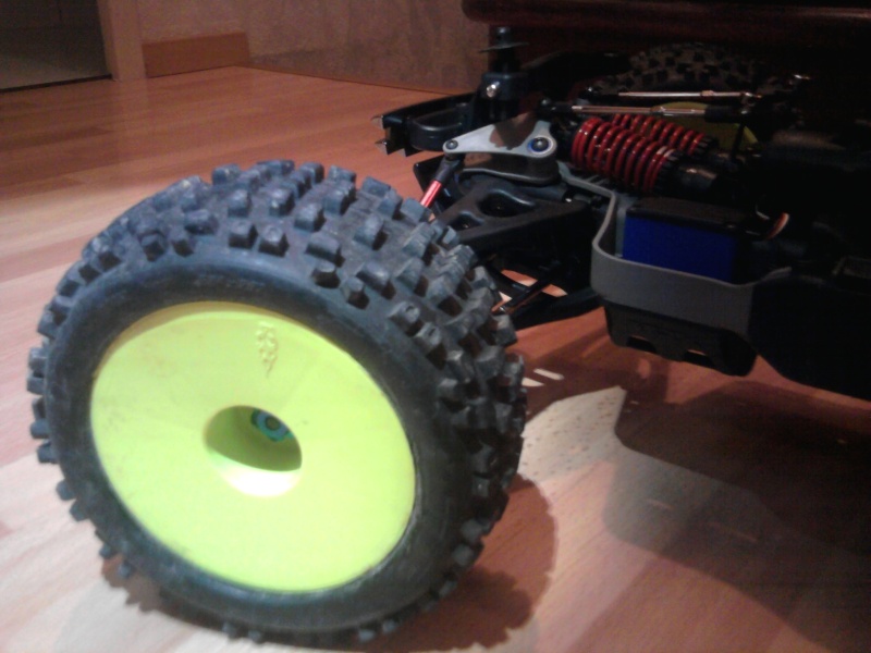

Config :
- Traxxas E-Revo 3.3
- Barres anti-roulis Traxxas
- Cardans central option central
-Bar d'amortisseur anodisé rouge
- Pneus Badland
- Moteur Brushless XERUN-4274SD
- ESC XERUN-150A-SD
il faut que je m'occupe de bien re-collé mes Badlands, car il font un peut la gueule.
Je pense plus tard acheter des pneus plus typé "Piste"
