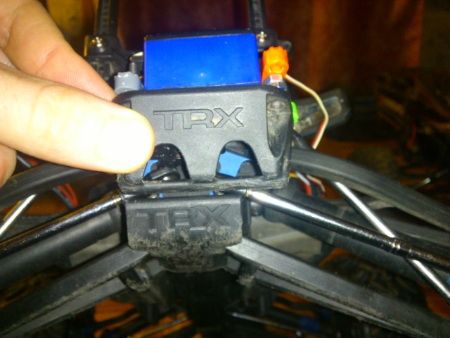

Salut à tous, des news de mon Summit que je suis entrain de passer en 4rous directrices.
1er essaie en montant un servo comme sa pour tester, le montage est juste provisoire pour l' essaie, je vais désormais passer a la fabrication d' un support pour le servo arrière propre et définitif.
Summit by Metal-Geek - Page 2 Dsc_0110
Ensuite viendras la mise en place d' une protection
Summit by Metal-Geek - Page 2 Dsc_0111

Pensez-vous qu' un servo de 17kg pour l' arrière serrais suffisant ?

Sans sauve servo, je ne pense pas :S

Ah oui j' ai oublier de préciser sa aussi c' était juste pour les essais je vais monter un sauve servo à la place du palonnier.
Je ne sais pas trop si 17 kg serrais suffisant ou trop juste quand je voie se que certains montes sur leurs machines.
Summit by Metal-Geek - Page 2 Empty Re: Summit by Metal-Geek
le Lun 26 Nov 2012 - 20:47
D'origine, à l'avant c'est du 2*9Kg, et c'est très juste. Alors avec juste 17Kg ...
Perso, j'ai monté avant et arrière pareil : 2x20Kg, soit 4 servo pour 80Kg en tout :lol2:
Nombre de messages : 1698
le Lun 26 Nov 2012 - 20:57
Ba sa va il doit bien tourner Very Happy
Bon je vais voir pour un 30kg mini voir 40kg de préférence.
Merci.

Ingénieux le servo seul monté comme ça mais tu n'as pas de sauve servo (et en franchissement il t'en faut un sinon tu vas y laisser des plumes). De plus le servo me semble très exposé si ton véhicule part en tonneau. 17kg comme le dit Capsule c'est moins que les 2 stock réuni pour l'avant donc sur l'arrière quand le summit pousse dessus...
Sinon petite question car je l'avais constaté lorsque j'ai bricolé mon 4WS ton palonnier me semble un peu haut, tes roues ne prennent pas de carrossage lorsque la suspension est complètement enfoncée?
Sinon continue t'es sur la bonne voie, après il faudra penser à bricoler un système pour désactiver la direction arrière voir la faire fonctionner en crabwalk Razz
le Lun 26 Nov 2012 - 21:18
Le sauve servo est prévue comme je l' est dit juste avant, la c' était juste faire un essaie voir si sa fonctionnais avec le servo ainsi placer, mais j' ai piquer l' idée à Impulseman (je sais qu' il est sur le forum mais pas sur que ce soit sous ce pseudo) juste repositionée le servo un peu différement pour qu' il soit abbriter.
Alors le palonnier lui va être protéger comme sur la 2ème photo j' ai fait et le corps du servo se retrouve dans "l' anneau" du pare choc arrière donc il devrais être bien protéger.
Mes roues prennent un peu de carrossage en enfonçant les suspensions au maximum mais c' est comme les roues avant.
