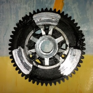

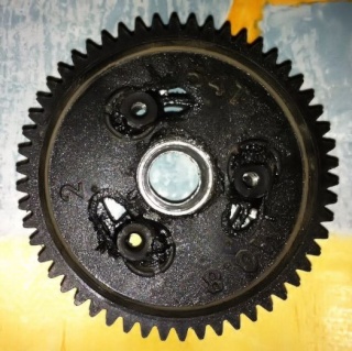

Bon j'ai essayer le 18/54 en 6S et ben ça aime pas :mortderire: j'ai fait fondre le slipper et les vis on créer un trou oblon de + de 5mm dans la couronne et tout ça sur ma piste TT boum bon je vais remonter la couronne en 65 dents pour la piste TT.

bon je récapitule je pourrai tourner en 18/54 par contre je vais peut etre passer pour un ignare mais c'est quoi le punch control? c'est limiter la puissance totale du moteur ou sa courbe d'accélération?
Je pense que si j'ai cramé ma couronne et mon sleepper ça doit etre en partie au fait que j'ai monté dernierement des pneus Big joe sur mon erevo pour rouler en foret et je les ai pas changer pour rouler sur ma piste TT
La j'ai monté du 18/65 et je vais remonter mes pneus d'origine en attendant d'avoir mieux je pense que ça tirera moins sur les pignons. En attendant un sleepper neuf j'ai bloqué le mien pour pouvoir rouler. D'ailleur en parcourant le forum j'ai vu que plusieurs personnes ne s'embete pas à le regler il le bloque.
Allez tites photos du sleepper et de la couronne
Nombre de messages : 2579
Re: Rapport de transmission ERBE / pignon-couronne / MMM
le Lun 23 Juil 2012 - 22:59
ah oui en effet il est raide ton slipper il a même chauffer on dirait pour fondre la couronne !
BADBOY
Nombre de messages : 15
Localisation : St Ouen du Tilleul
Date d'inscription : 02/05/2012
le Lun 23 Juil 2012 - 23:09
Ah je confirme ça a tellement chauffer que je me suis bruler le pouce dessus :lol2: Bon faut dire aussi que j'adore tourner en 6S, j'ai une paire de 2S qui me servent à m'échauffer et 2 paire en 3S pour m'éclater

Nombre de messages : 25418
le Lun 23 Juil 2012 - 23:42
Pffiouu...
Tu as dû trop serrer ton slipper.
BADBOY
le Mar 24 Juil 2012 - 10:10
peut etre mais sinon il patine quand je relançais la sauce en sortie de courbe
