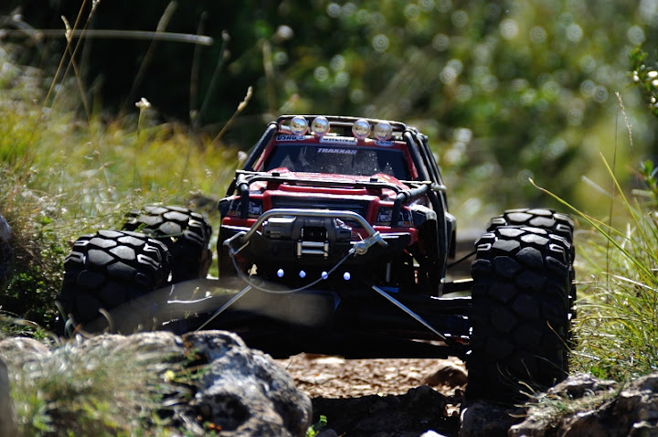

le Dim 19 Aoû 2012 - 12:48
Pour revenir sur les pneus, on peut voir qu'ils travaillent quand même bien contrairement à ce qu'on pourrait penser :
Nouveau véhicule : le Summit - Page 12 Dsc_0310
Nouveau véhicule : le Summit - Page 12 Empty Re: Nouveau véhicule : le Summit
le Dim 19 Aoû 2012 - 13:12
on dirai q il ya une tonne qui pose dessus
