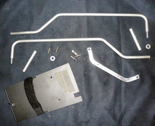

Aujourd'hui, grand démontage à double mission :
- teinte du chassis et des basculeurs en noir
- réparation et calage des diffs.
La première étape est laborieuse. Si le démontage est rapide, le remontage l'est nettement moins. Le résultat est correct, me voilà avec un Summit au chassis tout noir.
Pour les diffs, misère. J'ai réparé mon diff arrière en changeant couronne et pignon d'attaque, il y a déjà fallu que je calle sinon il y avait trop de point dur. Ce sont les cellules qui ont déjà dû prendre du jeu. Pour l'avant, je n'ai rien pu faire. Le mal n'est pas assez important pour que je change le kit et mes rondelles de callage pas assez épaisses. Si j'en mets deux, c'est trop. Du coup, j'ai remonté, on verra bien à quelle vitesse cela évolue.
Voici au passage le montage final de ma rollcage maison :
Nouveau véhicule : le Summit - Page 5 P1130010
