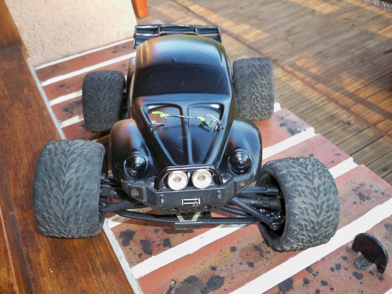

Re: Le MERV d'Anthominho.
le Mar 28 Aoû 2012 - 20:38
Bonjour a tous,
Se soir, j'ai repeint la cox comme elle etait presque morte.
J'ai mis qu'une couche de peinture, je vous est fait quelque photos pour vous montrer comment sa fait. Smile
Photos:
Voila, A+ Smile
le Mar 28 Aoû 2012 - 21:26
Y a encore des coulures. Il vaut mieux passer plusieurs couches fines plutôt qu'une seule épaisse qui bave. Wink
le Mar 28 Aoû 2012 - 22:26
Comme le dit si bien Capsule, cette simple couche équivaut à environ 3 :S
Anthominho
Nombre de messages : 640
Age : 20
le Mar 28 Aoû 2012 - 22:35
Je crois que je vais m'entrainer sur une 3eme carro..
Mais c'est deja mieux que la premiere avec ces 10couches..
le Mar 28 Aoû 2012 - 23:42
Le problème ne vient pas du nombre de couche, tu pourrais en mettre "50" sans qu'il n'y ai de coulures, mais c'est plutôt que tu dois surement mettre toutes les couches en une seule fois...
Il faut appliquer un léger voile le plus fin possible sans vouloir chercher à tout recouvrir en une seule fois.
il ne faut pas vouloir surcharger, parce que c'est là que tu fais les coulures...:S
Une fois que tu as appliqué le voile, tu laisses sécher quelques minutes, puis tu repasses un autre voile.
Au besoin, tu laisses encore sécher avant de remettre un autre voile.
le Mar 28 Aoû 2012 - 23:58
Le plus grand problème (et crois moi, en tant que peintre je ne peux être mieux placé) c'est que l'on veux voir le produit fini avant même d'avoir commencé Embarassed
le Mer 29 Aoû 2012 - 0:01
J'ai oublié de dire qu'il ne faut jamais commencer à peindre sur la carro parce qu'il y de GROS risque que la bombe crache ce qui pourrait faire des coulures...:S
Tu commences à appuyer sur la bombe coté de la carro, tu fais un passage rapide au dessus de la carro et tu relâches quand tu n'es plus au dessus de la carro...
Toujours pareil, tu ré-appuies à coté, mais cette fois tu passes sur un endroit qui n'a pas était peint. Ainsi de suite jusqu'à que le voile de peinture ai recouvert toute la carro.
le Mer 29 Aoû 2012 - 10:59
@Gsxzera a écrit:J'ai oublié de dire qu'il ne faut jamais commencer à peindre sur la carro parce qu'il y de GROS risque que la bombe crache ce qui pourrait faire des coulures...:S
C'est même sûr
@Gsxzera a écrit:Tu commences à appuyer sur la bombe coté de la carro, tu fais un passage rapide au dessus de la carro et tu relâches quand tu n'es plus au dessus de la carro...
je rajoute qu'il faut garder TOUJOURS la meme distance avec l'objet à peindre+/- 25cm
ne pas chercher à recouvrir d'une seule passe et attendre avant la 2eme passe

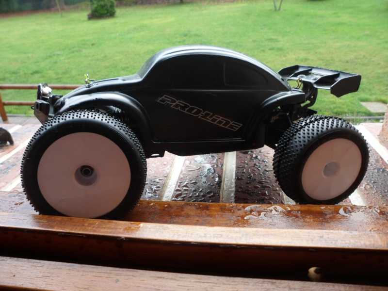

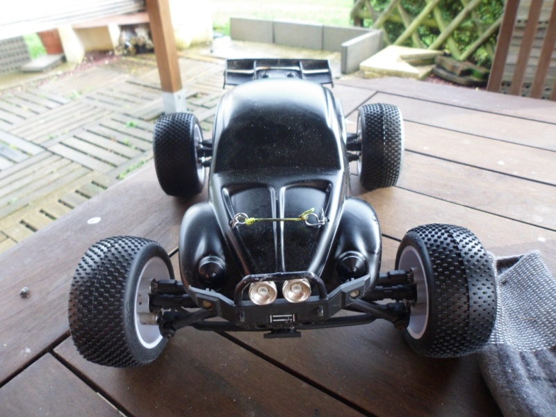

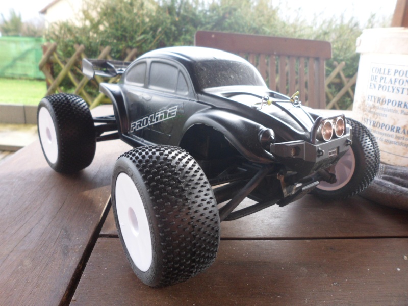

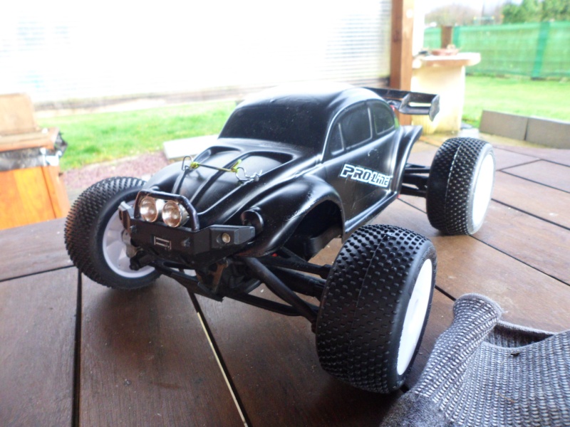

le Jeu 27 Déc 2012 - 11:20
Bonjour a tous,
Cela fait un petit moment que je n'ai pas posté des infos sur le MERV, il n'a pas roulé depuis environs... 5mois...
Mais le papa nowel m'a apporté des nouvelles chaussures pour le MERV Smile
Donc il va reprendre du service, j'ai mis les lipos en charge, bon j'attends de descendre dans le sud parce que la il pleut..
Donc voici quelques photos du MERV :
Voila voila.

Nombre de messages : 4988
le Jeu 27 Déc 2012 - 11:53
Sympa ta Cox' tu as posé quoi sur tes phares de carrosserie?

Anthominho
Age : 20
le Jeu 27 Déc 2012 - 12:05
J'ai posé des stickers "tuning" de voiture, j'en avais trouvé au Portugal.
J'essaie de te retrouver sa et je te prends une photo Wink
