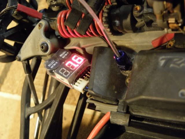

C'est :cul: de ne pas avoir de lipo cut-off.

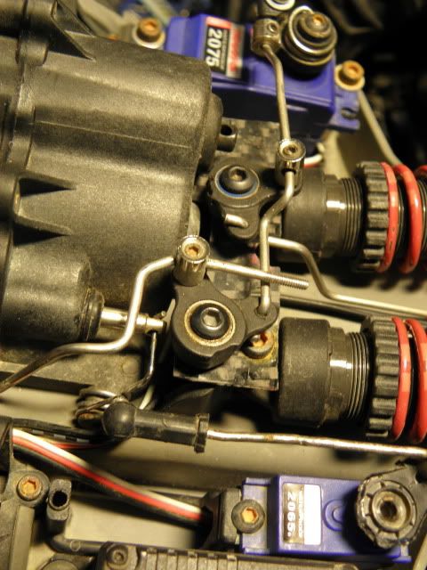

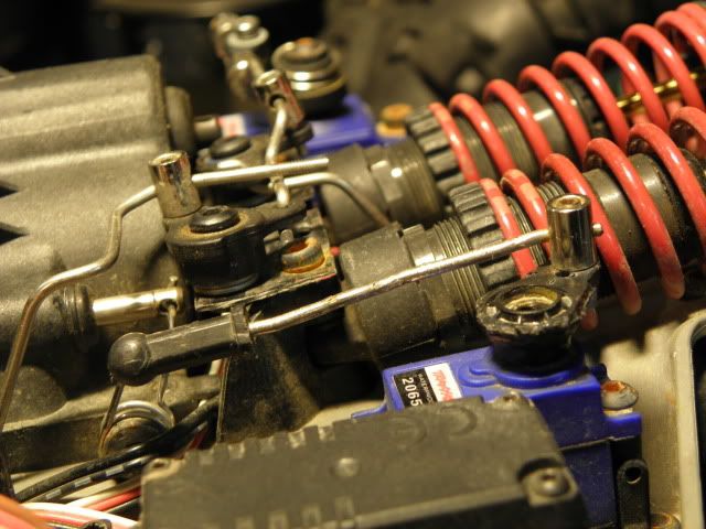

Comment tient la transmission elle?
Réutilisation du servo stock pour changer les deux diffs en même temps.

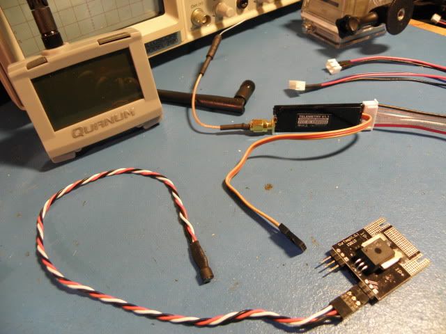

Idea Pour le contrôle de la fin de run, je pourrais réutiliser le kit de télémétrie que j'ai jamais installé sur le MERV. Ca va être bien plus facile.
Question Alors je connecte ça comment encore ce truc? Il n'y avait pas d'instruction à l'époque.

Sinon vraiment pas le système que Gilou avait mis en place.
Qu'est ce que tu veux savoir sur le Quanum ?

C'est toute qu'une config pour réduire le nombre de servo et tout bloquer d'un seul coup !!!!
Pour les diffs ils seront en route ce soir :humour:
Nombre de messages : 25616
Résurection d'un Summit... Empty Re: Résurection d'un Summit...
le Dim 10 Juil 2011 - 16:27
Oui et par un servo standard.
A y réfléchir, quand on passe en Vitesse courte, ça ne sert à rien d'avoir les diffs libres...MMmmm

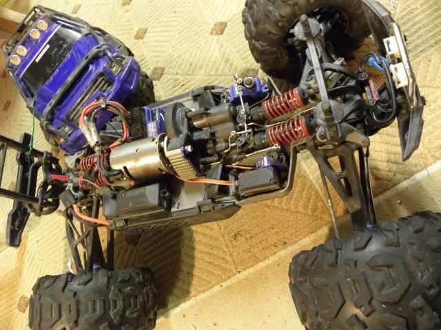

EncoreUneMode! tu pourrais faire des photos en plans plus larges...histoire de voir l'ensemble, please. Cool

Ouais plus de pics, plus de pics !!!!!! vil-happy3

Je ne veux pas faire de mauvais esprit......
mais est-ce-que ce systéme n'existe pas juste pour éviter une téléco 4voies Question Question Question
j'avoue que quand je suis en mode franchissement..... je ne bloque les diff qu'en dernier recour..... la première libre..... je m'en sers pas mal
le Dim 10 Juil 2011 - 16:55
C'est sur que le ¾ du temps je roule en seconde tout libre, et TRÈS rarement je rétrograde en première et bloque les diffs !!!!

@Chezoit vs Quanum
- Pour le setup de base en 2S ça va. J'ai la température et le voltage.
- Cependant, je ne suis pas certain comment bâtir le cable pour du 4S avec deux plug de 2S. Et pour la mesure du courant, tu soudes ou?
- M'enfin si tu as le temps. Je peux aussi utiliser Google et mon multimètre. Paresseux que je suis!
- Tu l'utilise toujours?

et oui, oui je vais vous faire + de photo quand je vais avoir la chance...
