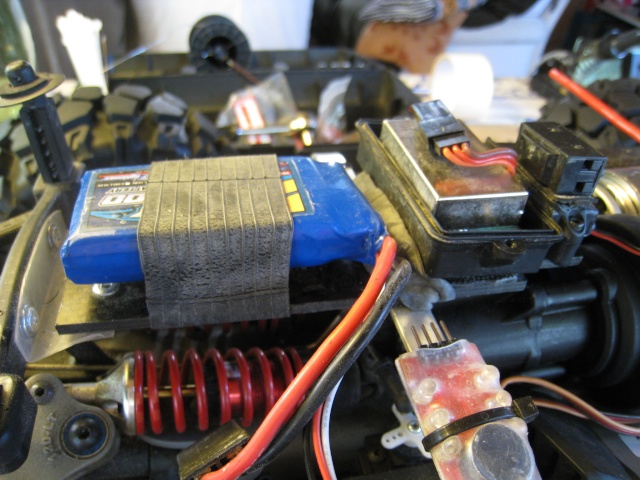

le montage du 2walt continue .... et a pas mal avancé
Je l'ai installé sur une BV neuve avec slipper HR(6 patins) et couronne RRP de 64T avec un pignon de 14
J'ai installé le Torque Master avec la petite pièce en alu fabriquée maison
il me reste à souder les prises du moteur et de l'alim du vario.....
[img]SUMMIT MK2 powered by Dewalt made in Normandie - Page 4 Montag17[/img]
[img]SUMMIT MK2 powered by Dewalt made in Normandie - Page 4 Montag18[/img]
[img]SUMMIT MK2 powered by Dewalt made in Normandie - Page 4 Montag19[/img]
[img]SUMMIT MK2 powered by Dewalt made in Normandie - Page 4 Montag20[/img]
[img]SUMMIT MK2 powered by Dewalt made in Normandie - Page 4 Montag21[/img]

Super ton montage, je te poste les Pk demain!
SUMMIT MK2 powered by Dewalt made in Normandie - Page 4 Empty Re: SUMMIT MK2 powered by Dewalt made in Normandie
Lun 1 Aoû 2011 - 21:38
C'est massif ce moteur là vil-costaud
Nombre de messages : 2509
Lun 1 Aoû 2011 - 21:50
Ouais......sacré bestiau......il est aussi long mais un poil plus gros :cowboy:
sur la dernière photo , on voit qu'il passe juste avec le boitier de réception

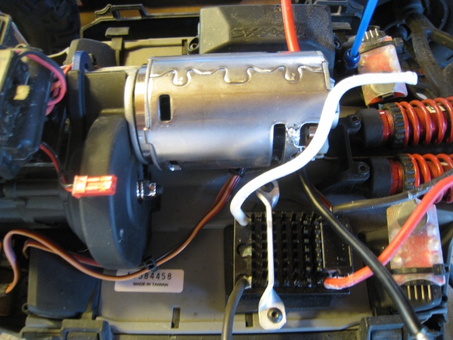

Bon , ça y est premiers tests.....
la première impression est....: ça envoie du paté GRAVE !!!
Mais en contrepartie......ça chauffe vraiment beaucoup !!!!
J'ai pas mal de boulot avec le Castle link pourv trouver la bonne config....parcque pour l'instant c'est plus un summit...
c'est un avion de chasse....avec le nez en l'air tout le temps !!! vil-costaud
[img]SUMMIT MK2 powered by Dewalt made in Normandie - Page 4 Montag22[/img]
[img]SUMMIT MK2 powered by Dewalt made in Normandie - Page 4 Montag23[/img]

Pour le nez en l'air, augmente le "punch control" ou "torque master" Smile
Nombre de messages : 5700
Mer 3 Aoû 2011 - 19:38
Si il chauffe il faut peut etre baisser le timing, je crois que ca joue beaucoup sur le temperature et l'autonomie.
Tu as gardé le même rapport qu'à l'origine ou plus long?
Mer 3 Aoû 2011 - 20:12
le rapport est un poil plus long (14/64 au lieu de 14/68).... j'ai un pignon de 11..... je ferai quelques essais....
j'ai pas mal galèré avant d'arriver à un résultat potable..... vil-colere
