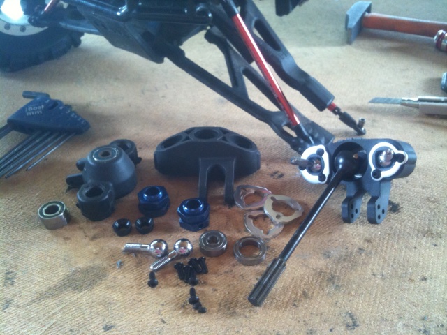

Bon bah...... comme je suis loin d'ètre la science infuse.... je l'admet , je me suis complètement planté avec mes porte-fusées RPM... au bout du 8ème déchappage , il suffit , s'en est trop !!!!!
J'ai écouté les maitre Jedï (maitre Vrille et maitre Gonzo) je suis passé aux teknoRC......comme on dit....y'a pas photo
[img]SUMMIT MK2 powered by Dewalt made in Normandie - Page 6 Tekno_10 [/img]
[img]SUMMIT MK2 powered by Dewalt made in Normandie - Page 6 Tekno_11 [/img]
Nombre de messages : 25616
SUMMIT MK2 powered by Dewalt made in Normandie - Page 6 Empty Re: SUMMIT MK2 powered by Dewalt made in Normandie
le Ven 12 Aoû 2011 - 12:58
Pour infos, les TeknoRC sont beaucoup plus lourdes que les RPM...mais bons, qu'est-ce que c'est des grammes en plus pour un DeWalt. Very Happy
Tu as gardé les axes supplémentaire ou tu as fait comme moi, tu as changé tes roulements ?
Sinon j'ai mis des blocs rotules allongés Hot Racing .

Arrow pour les axes... j'ai gardé les origines , j'ai changé les roulement (ça fait un roulement externe (6x16x5) avec de grosses billes...c'est bon pour la fiabilité !!!)
Arrow pour les bloque-rotules , j'ai gardé les RPM en alu qui se règlent avec une clé allen de 5
