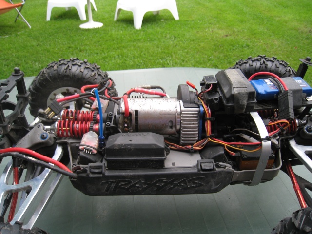

Bon jour à tous ....
Voilà plusieurs semaines que je travaillais dans l'ombre sur un projet de nouveau Summit.....
Nouveau nouveau.... pas tant que ça me direz-vous......?!?!
à y regarder de plus près pas mal de choses sont belle et bien nouvelles!!!
Arrow La transmission a pas mal évolué
---couronne acier RRP de 64 et pignon de 13 (RRP aussi)
---slipper HotRacing à 6 patins (bien serré pour le moment)
---cardans centraux traxxas en acier (ça devrait ralentire le rythme de casse !!!)
Arrow les triangles de suspension sont un mix entre les triangles d'origine et des RPM
--- triangles avant RPM
--- triangles arrière d'origine Traxxas qui permettent un allongement de l'empattement de 19mm
--- portes-fusée RPM qui sont finalement remplacés par des TeknoRC (beaucoup beaucoup plus fiables )
--- le tout équipé de roulements étanches
Arrow Amortisseurs option Traxxas
--- anodisés rouge parce que c'est plus joli !!! I love you
--- huile de 50w et pistons noir 1.1 à l'avant et 35W et 1.3 arrière (à redéfinir après test)
--- ressorts double orange devant et derrière
Arrow cablage électrique revu
--- recablage du moteur en 2x12awg (au lieu de 4x14awg) beaucoup plus clean et bien suffisant pour du Brushed !
--- modification de l'alimentation avec un Ubec ( comme l'ancien !)
--- l'Ubec et toute la bidouille de cablage sont logés dans un deuxième boitier recepteur lui-mème logé sur la mème
plate-forme carbone que la Lipo auxiliaire
--- le tout "poussé" par une paire de nano-tech (2S + 3S) 5Ah 45-90C
Arrow servos 100% Savöx
--- deux 1256 pour la direction (40kg/cm.... ça tourne !!! )
--- trois 0257 pour les diff et boite de vitesse..... ça , je vous le déconseille si vous ne voulez pas passer du temps à caler les palonniers , sinon , c'est du tout bon....autant le servo est d'une qualité exceptionnelle , autant l'axe de sortie n'est pas de la mème taille que la plupart des servos... j'ai donc été obligé d'utiliser les paloniers fournis avec ( autant dire que j'ai passé un peu de temps à trouver la bonne config pour palier au manque de servo savers)
Arrow Divers
--- les 4 cardans , seront des MIP modifiés
--- la carro... c'est la Chevy C10 (déja présentée)
--- les skid seront surement en Alu(NewEra)..... ou en titane(integy)
--- le moteur est un Dewalt 12V
--- Les roues sont les RC4WD en alu usinées équipées de X-lock 40series ( avec des adaptateur RC4WD pour hexa de 17 )
--- Le variateur est un Holmes Hobbies torque master BR XL équipé du castle QuickConnect
Quelques photos !!! :cowboy:

C'est une usine a gaz que tu nous a monté la. Twisted Evil
Beau boulot, c'est propre. :sup:

Machine de guerre ! Bien sympa toutes ces fiabilisations.
Nombre de messages : 5177
SUMMIT MK2 powered by Dewalt made in Normandie Empty Re: SUMMIT MK2 powered by Dewalt made in Normandie
le Mar 21 Juin 2011 - 18:10
Beau boulot!
Original le boitier de reception en hauteur, et superbe ta batterie de minis servos!

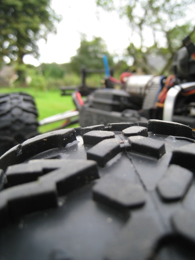

Wep, joli ton bestio :chapo:
Moi ce sont tes pneus qui me font baver, mais je n'ai point de Sum I love you
le Jeu 23 Juin 2011 - 17:58
:+1b: Pour le bestio et pour les pneus, j'adore leurs profil Very Happy
Ils ont l'air indestructibles
Nombre de messages : 2427
le Jeu 23 Juin 2011 - 18:22
Merci les gars..... pour les pneus , si ce n'est pas chezoit qui pilote .... :siffle:
Je pense qu'ils ne sont pas loin d'ètre indestructibles Twisted Evil
