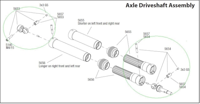

[img]Fiabilisation des cardan MIP pour Summit Cardan10 [/img]

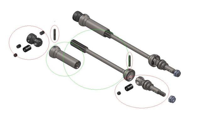

sur ce scéma , en vert ce qu'il faut garder et en rouge ce qui pause problème (effectivement ça fait beaucoup de pièces!)

Sur celui-ci , les pièces Traxxas qui nous interressent sont entourées en vert
il va donc falloir "greffer" les pièces Traxxas sur les corps de cardan MIP
Pour ce faire , il faut repercer les pièces MIP au diamètre 3mm et remonter le tout
