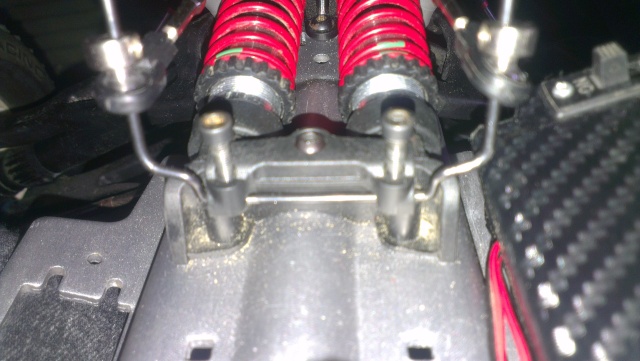

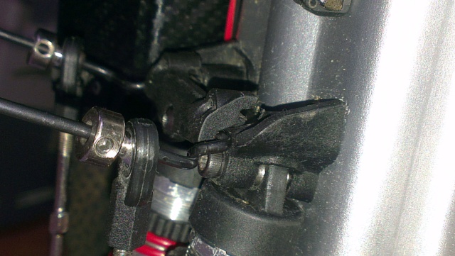

Problème résolu, j'avais monter les routules a l'envers, mais j'ai pris des photos quand même :
je suis le plus bas possible, la barre est tordu en avant, est-ce normal ou non ?
J'ai par ailleurs un problème sur la barre avant : quand je comprime entièrement l'une des deux roues, la barre saute, comment puis-je faire ?
Re: installation barre anti-roulis
le Dim 15 Sep 2013 - 15:36
@Nico12 a écrit:je suis le plus bas possible, la barre est tordu en avant, est-ce normal ou non ?
Elle joue sont rôle, quand tu fais remonter une des roues, est-ce que l'autre remonte aussi ?
@Nico12 a écrit:J'ai par ailleurs un problème sur la barre avant : quand je comprime entièrement l'une des deux roues, la barre saute, comment puis-je faire ?
Apparement tu as monté les BAR avant à l'envers, ce qui expliquerait pourquoi elles sautent...

Pour ceux qui aurais le même problème que moi, je pense avoir trouver un truc
Matériel nécessaire : une vis plus longue que celle d'origine
photo :
par étape
-dévisser le plasique qui tient la barre,
-mettre la barre dans le plastique dans l'emplacement de la plaque des amortisseurs
-revisser avec la vis plus longue
si je ne suis pas claire, dites le, je prendrais plus de photos
le Dim 15 Sep 2013 - 19:41
Bon il faut vraiment que je m'y colle parce que là ça me désespère ;S
Tes BAR sont soit mal montées, elles ne sont pas dans la bonne fente
@Gsxzera a écrit:Il n'y a que 2 fentes, celle du haut qui vient se mettre sur le support d'amorto et celle du bas dans laquelle on met la barre.
Soit les petites vis ne sont pas assez vissées, soit elles sont trop vissées.
EDIT: Je confirme, elles ne sont pas dans la bonne fente.
Avec une photo dans le bon sens, sans avoir besoin de me contorsionner je vois de suite que la BAR n'est pas au bon endroit
