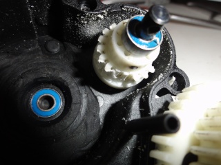

Regarde si ce n'est pas un axe qui a cassé.
J'espère qu'il n'a pas foiré l'intérieur des pignons, ça m'est déjà arrivé 4/5 fois avec les pignons FOC d'origine. Dès 5s, en FOC, il faut passer en KIT FOC RRP.
Tu pourrais prendre des photos de ton FOC Maison, je suis curieux de le voir, THX.
Re: Deep Blue
le Mer 15 Juin 2011 - 20:02
Hé hé, mon FOC a tenu cheers
C'est le pignon de 2nde qui a été mangé, ainsi que la couronne de seconde Sad
Et la black plate est fendue au niveau de la goupille
Avez vous une idée de pourquoi mon pignon de seconde s'est fait manger comme ça? tout tourne pourtant librement dans la boite...
Je me demande si ce n'est pas la black plate fendue qui a bloqué l'axe en venant frotter contre le carter de boite et crac...

@Vrille
La boite d'origine est prévue pour un p'tit moteur TRX 3.3.
Les moteurs Eléctrique 1/8 développe beaucoup de couple à haute vitesse et quand la seconde passe un peu trop tard...Crack.
J'avais rencontré ce problème déjà en TH avec mon N528Xra.
Deux solutions :
-Installer une seconde bloquée Lepeople.
Ou
-Régler ta seconde vitesse pour qu'elle passe tout de suite.

@ Vrille c'est ça ton kit FOC maison ?
En vert le roulement du pignon de marche à AR à remonter et un morceau de durite sur l'axe de la fourchette de sélection marche AR/AR pour la maintenir bloquée en marche AV.
En rouge les pièces à enlever.

@ GSX:
Presque.
J'ai laissé le pignon 5377, mais maintenant que tu le dis, c'est vrai que je peux le virer.
La 5395, j'ai fait comme ça mais j'ai enlevé la fourchette et mis une deuxième roue lisse (celle de la fourchette) que j'ai récupéré de l'emaxx et drémélé un côté.
L'épaisseur est pil poil:
