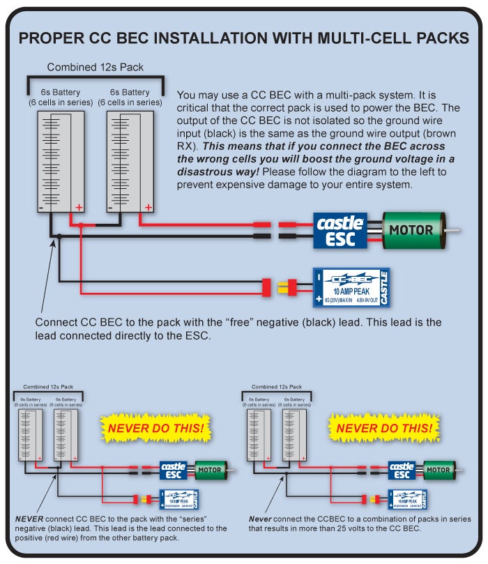

Si le CC-BEC:
Max Amps 10 amps peak**
<12 volts input = 7 amps**
<24 volts input = 5 amps**
Et CC-BEC Pro:
Max Amps 20 amps peak**
**Ratings are determined with a 5mph airflow on the BEC.
Alors Pour un E-Revo le CC-BEC est OK mais pour un Summit le CC-BEC Pro est requis à moins que vous rouliez à MAX Lipo 2S...

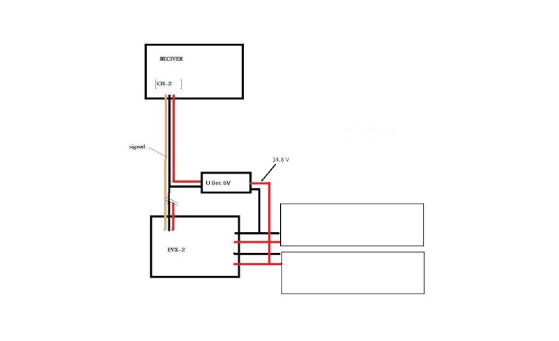

le Ven 9 Mar 2012 - 12:13
Bonjours les bouffeurs de terre Very Happy , un petit schema pour brancher l'UBEC sur une alimentation en série supérieur à 3S, ex: summit, e-revo etc..., quand l'UBEC accepte 3S MAXIMUM... SI j'ai bien compris, sinon pikachu moi!!
