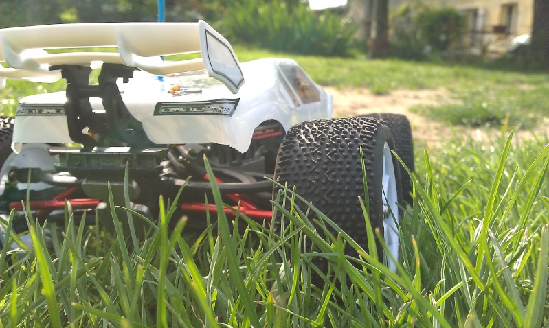

alez c'est partie petit photo de quelque piece "usé" =
petite surprise en sortant le cache de transmission central =
MERV bordelais [video P.7] - Page 4 Image410
Le MERV etait passé en 4x2 ( plus de motricité a l'avant lol) apres ouverture je suis tomber sur ça =
MERV bordelais [video P.7] - Page 4 Img_2011
effectivement on comprend mieux pourquoi sa tracte plus !!! :honte:
Alez on remonte les nouveaux bulkead avec nouvelle couronne + pignon =
MERV bordelais [video P.7] - Page 4 Img_2012
c'est un peut plus jolie !
pour le reste changement de la couronne arrière aussi changement du support de sauve servo par un alu + roulement sur le sauve servo
quelque photos une fois la bete remonté =
MERV bordelais [video P.7] - Page 4 Img_2014
plus petit changement de la carro =
MERV bordelais [video P.7] - Page 4 Img_2015
juste un petit coup de marqueur noir et ça change tous !!! What a Face
vous remarqueraient que ce sont plus les meme pneus ! j'ai pris pneus crampon traxxas et ma fois je trouve qu'ils sont super !!!! ça accroche sa centrifuge juste ce qu'il faut !!! I love you
un peut galère a monté sur les jante d'origine mais le résultat est pas trop mal a mon gout.
le seul probleme c'est que a la fin du premier run je pense que mon ESC a cramer car en pleine pointe le MERV c'est arrêté plus de réponse des gaz mis a part un petit bruit d’électricité dans la moteur Sad bad day pour ça premiere sortie apres avoir été démonté tous le mois Mad
PS = pour les suspensions ça a l'air d'etre NIKEL ! sur les 4 une seul c'est déboîté mais pour les autre il y a pour ainsi dire aucun suintement d'huile !!!
Petit plus = une video tres cours car plus de place sur le téléphone Evil or Very Mad !!!
https://www.youtube.com/watch?v=jCusiZsMQT8
bonne route les revohistes :sup:
