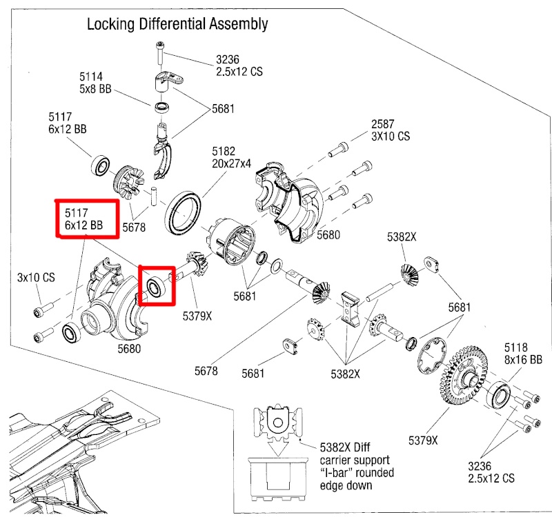

une jolie p'tite bête en préparation Twisted Evil
un p'tit conseil, controle bien l'état des roulement de diff AR au niveau du pignon d'entrée.
06 Summit DeWalt WinterProof  - Page 2 Diffsu10
Et mais de la bonne graisse, car selle d'origine c de la mer...e.
car moi avec mon MMM et 2200 au debut que je les intalé j'avais une p'tite usure et avec la puissance sa me la cassé. les billes sont partie dans la grande couronne du diff et sa ma cassé une dent du pignon et deux dents de la couronne.
pour le slipper j'ai testé plusieur marque et model plus des mélenge entre c marque et model.

06 Summit DeWalt WinterProof  - Page 2 Empty Re: 06 Summit DeWalt WinterProof
le Sam 22 Jan 2011 - 15:57
Merci de tes conseils.
Je m'étais posé la question niveau solidité Slipper surtout avec le combo que j'allais lui coller. Je vais attendre de l'exploser et je prendrais la config que tu me conseil.
Rien à voir, tu le protège comment ton Contro contre l'eau ?
