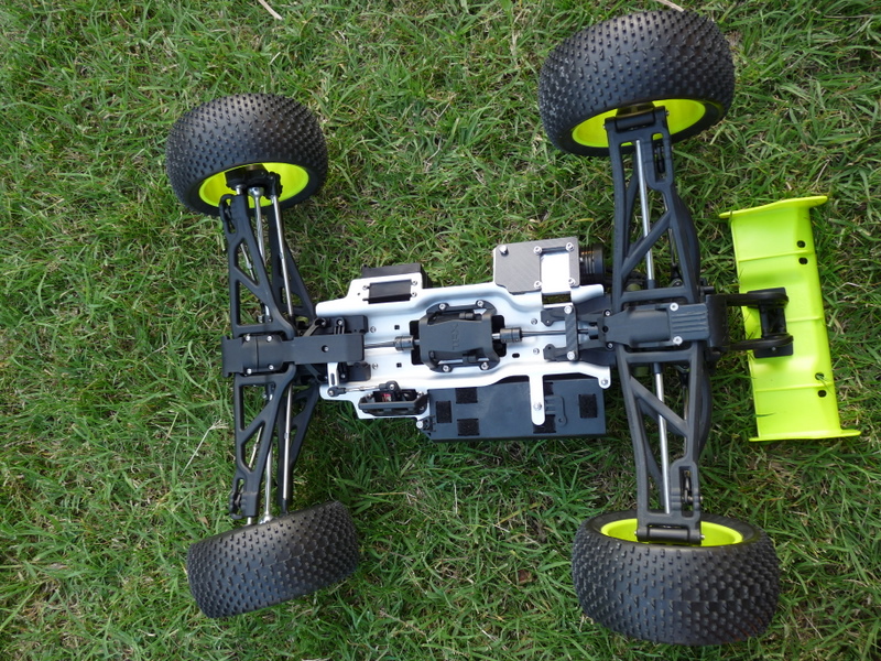

photo avec le support moteur rc monster , j'ai percé le châssis et mis un renfort carbone pour essayer de compenser un peu l'absence des bras pour le moment rien n'a bougé.
Projet de conversion revo 3.3 en B-revo  - Page 2 P1000729
