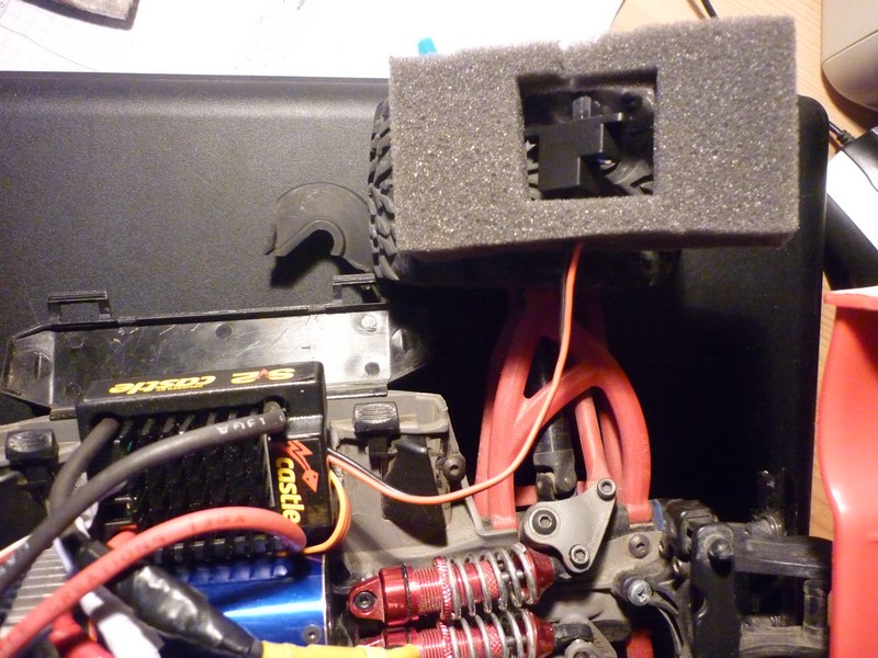

Côté montage:
J'ai découpé les ailettes qui maintenaient le Velineon en place pour placer le Side à plat. Côté habituel, placé avec deux plaques de Velcro, ça tient et ça se retire facilement, pour l'instant c'est nickel :chapo:
Photos:
J'ai placé l'interrupteur dans la mousse du colis de départ, que j'ai elle-même placée dans le compartiment batterie sous le Sidewinder, les fils passant par le trou par lequel sont sensés passer les fils de batterie habituels.
Evidemment il dépasse:
Voilà qui clôture ce message, et, au fait, je suis de retour! :cowboy:

@castek a écrit:..., et à la découverte d'un autre hobby qui m'a "occupé" durant tout ce temps,,,,
Quoi donc scratch
@castek a écrit:
Bon alors ce Sidewinder... J'étais très impatient de voir le changement, d'après les retours ça promettait. Et bien ma réaction est mitigée :S J'ai programmé le punch control, l'accélération, tout ce qui parle de l'accélération (si j'ai bien compris, je le rappelle) et ça donne un résultat légèrement meilleur que feu le Velineon...
Peu importe, les paramètres de ton Sidewinder, tu seras toujours limité par le Velineon380 (très bon moteur en passant)
@castek a écrit:
Evidemment, la perte du waterproofing est déplorable Neutral
Passe le au PlastiDip ou Liquid tape. C'est ce que j'ai fait sur mon mini Summit.
@castek a écrit:
J'ai placé l'interrupteur dans la mousse du colis de départ, que j'ai elle-même placée dans le compartiment batterie sous le Sidewinder, les fils passant par le trou par lequel sont sensés passer les fils de batterie habituels...
Supprime-le. Il sert à rien et à mauvaise réputation. Tu coupes et soude les deux autre bout ensemble.
Nombre de messages : 7735
Re: Mini Revo Made In Belgium
le Dim 30 Oct 2011 - 12:52
Tu peut remettre une couche de mousse double face/velcro sur le compartiment d'accu pour rattraper l'ESC qui dépasse du châssis, ta carro sera bien maintenue.
C'est ce que j'ai fait sur le MERV de max. Wink
