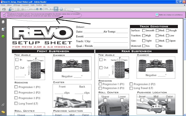

Salut moi jaimerais savoir, jai downloader les setup cheet sur traxxas vierge et je mes le mien et imposible de sauvgarder sa ? ya tu un truck merci

tu upload ton pdf sur mega upload

je me suis mal exprimer, mon probleme est pas deberger mon setup mes de sauvegarder mon setup dans la page vierge setup cheet de traxxas avec mes info desu sur mon ordi avec adobe?

il faut que tu télécharge le pdf et après tu le modifie tu ne peut pas le modifier directement

ok oui mes mon probleme ses apret avoir aporter mes modif sur le cheet downloader sur mon ordi je peut pas saver mes setingne? sa revien vierge ?

alors là je sais pas
perso je suis sous mac donc je connais pas trop ...

c'est pareil pour moi
tu peux faire un print ecran aprés tu ouvres paint (par ex) et tu colles.
Ensuite tu peux retravailler ton image et l'enregistrer au format jpg.

Voici un SetUp que j'ai rendu Vierge pour ceux qui avait des problèmes.
En PDF :
http://www.megaupload.com/?d=LATLY55P
En JPG :
http://img187.imageshack.us/img187/4817/setuprevo33viergeml1.jpg
