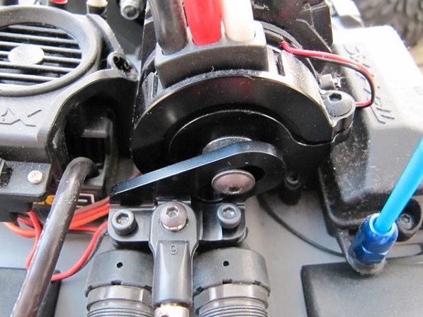

Maintien Moteur pour E-Revo 1/8
par HPP-Germany
[New]Support/Maintien Moteur pour E-Revo 1/8 par Hpp-germany Hpp-germany
Arrow Lien HPP-Germany
Pour infos HPP-Germany prend Paypal et il vous en coutera 6,50€ de frais de port pour la France.
(Désolé pour nos autres amis francophones mais je n'ai pu simulé qu'avec mon adresse)

Jolie mais pour moi mal conçu.
Nombre de messages : 2023
[New]Support/Maintien Moteur pour E-Revo 1/8 par Hpp-germany Empty Re: [New]Support/Maintien Moteur pour E-Revo 1/8 par Hpp-germany
le Sam 30 Oct 2010 - 16:32
@tracer a écrit:Jolie mais pour moi mal conçu.
Salut Tracer, pourrais tu développer stp Shocked
Tracer
Tracer
Revoiste Jediwaaa WrightMan
Nombre de messages : 1022
Localisation : St Dié des Vosges
Date d'inscription : 24/06/2007
le Sam 30 Oct 2010 - 17:58
Déjà 46,45€ FDPI c'est cher pour ce que c'est.
Niveau conception c'est normalement conçu pour soutenir l'arrière du moteur sur de grosse réception. Donc résister a des efforts verticaux pour la majorité.
Sur un gros choc l'arrière du moteur avec ce système a tendance a partir en bas a gauche ( suivre le trou oblong ). La surface d'adhérence ou le couple de serrage de la vis de maintien n'est pas assez grand pour contrer l'inertie du moteur.
le Sam 30 Oct 2010 - 21:11
Ok, d'accord avec toi pour le prix et la déviation vers la gauche.
Mais je ne vois pas d'autre moyen car le trou oblong doit suivre celui de la plaque moteur pour pouvoir l'ajuster avec tous les types de pignons/couronnes.
Ou peut être confectionner un support qui vient se mettre directement sous le moteur avec un jeu latéral pour pouvoir s'adapter aux différents rapports ...
Ca doit quand même être mieux que rien du tout d'origine, si ça peut éviter de déformer la plaque moteur mais ça reste cher ...
Merci pour ton explication Wink

Salut les amis, la curiosité m'a donc poussé à commander le support V3 pour mon Erbe, et je ne regrette finalement en rien cet achat !...
De très bonne facture, cet élément remplit parfaitement ses fonctions... J'ai testé sa resistance en big bash et rien n'a bougé jusque là Evil or Very Mad
J'ai dû par ailleurs revenir aux sway bars traxxas car le support arrière tekno rc ne passait plus , c'est le seul bémol que j'ai pu constater...
