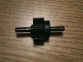

Tu peux nous monter "l'arbre rigide" ?

Pour l’arbre rigide c’est se qui a d’origine sur le mini est comme je le diff central
Nico et son Revo 1/16 00316

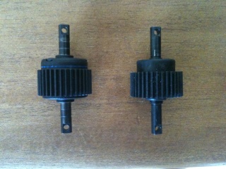

Après avoir fait le teste, j’ai démonté le différentiel central est j’ai constaté qu’il ni avais pas huile dedans mais un tous petit peu de graisse, il y a aucune résistance lorsque l’on tourne le différentiel a la main
J’ai mis de huile silicone et n’y a pas de grande différence, alors j’ai mis de la graisse silicone est la c’est beaucoup mieux il y a une bonne petit résistance lorsque l’on tourne le différentiel a la main
Nico et son Revo 1/16 01811
Se que je reproche au différentiel central avent que je mais la graisse c’est qu’il été trop libre est donc donner tout la puissance au roues avant, c’est pour sa que dans la vidéo le Revo ne se lève jamais, avec la graisse silicone dans le différentiel sa sera un bon compromis entre des Wheeling à gogo et le calme plat
