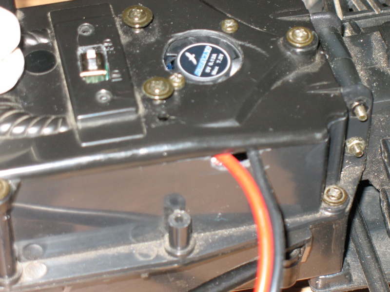

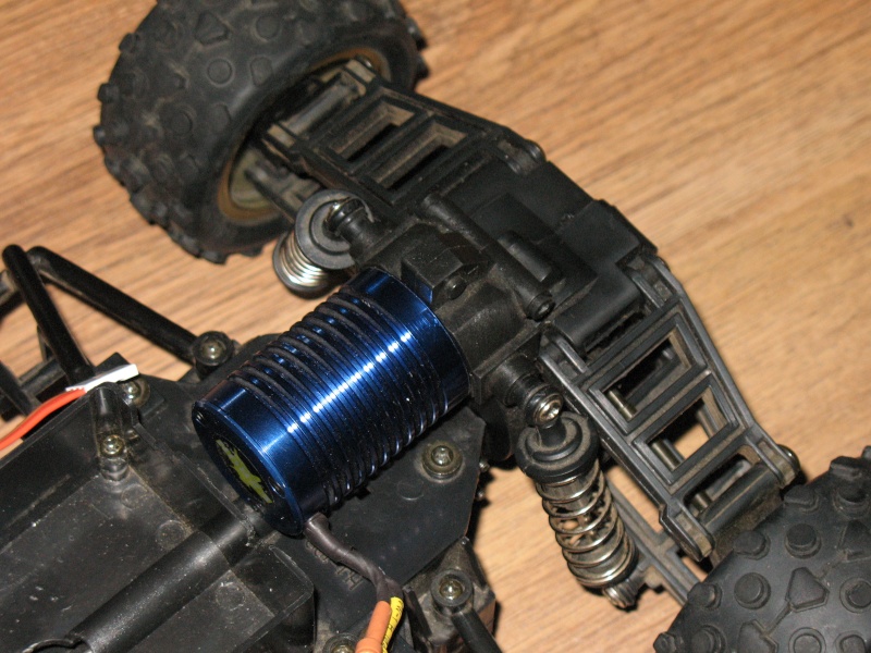

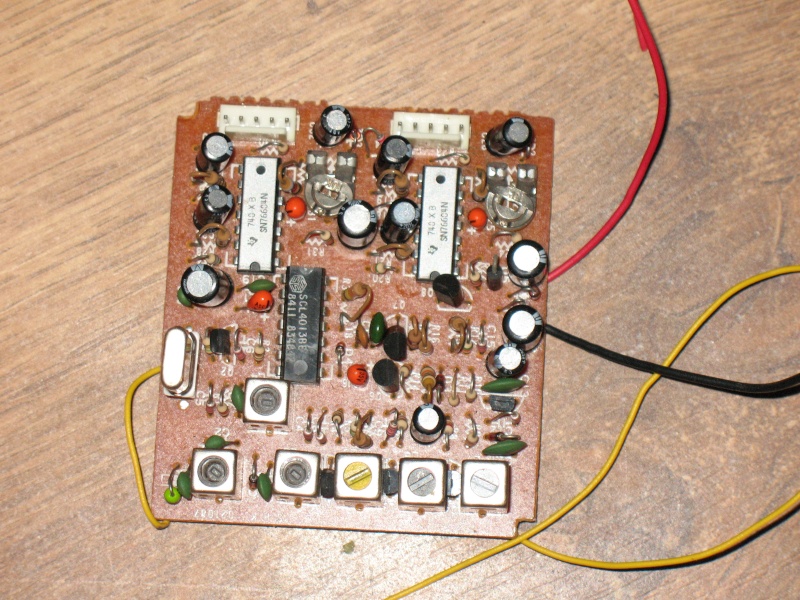

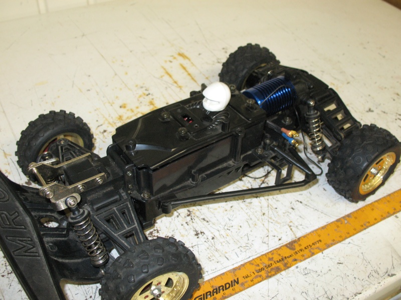

Je suis tout nouvellement propriétaire d'un vieux bolide, un MRC ROAD WINNER, c'est un buggy 4 roues motrices, la mécanique n'est pas SUPER comme les TRAXXAS, mais ca devrais tenir le coups, du moins je l'espère Embarassed
Je vous montre quelque photos des morceaux d'origine que j'ai retiré pour tout remplacer pas mon servo d'origine AXIAL, un moteur Brushless EZ-RUN 3300KV et un ESC Hobbywing EZ-RUN 35A (que je n'ai pas encore reçu).

tu va tout casser

le Mar 17 Aoû 2010 - 13:13
c'est certain
déjà testé sur un tamiya
le cardan central va sauter
et les cardans de roues n'en parlons pas
les noix de cardans vont casser en deux
les diff vont de bouffer
j'avais monté un dyna run stock de tam sur un châssis kyosho aussi et pareil Wink

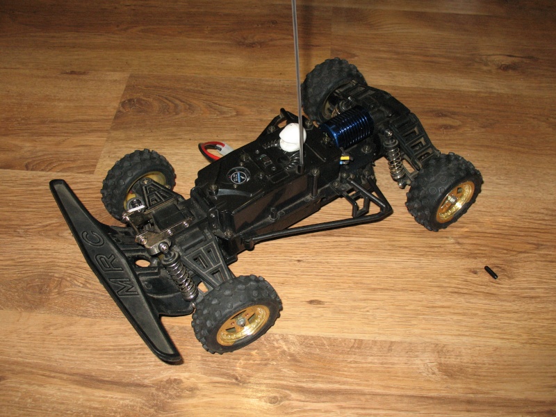

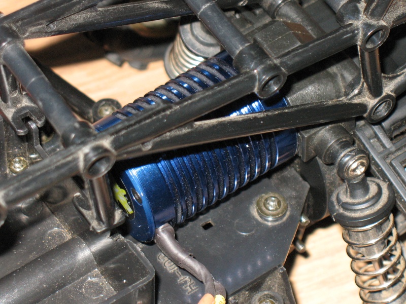

Voici la mise à jour la plus récente pour mon petit projet (à noter que je construis ce petit bolide pour le cousin de ma blonde 4½ ans alors il vas mettre les gazs au fond à chaque fois comme je le connais)
MRC ROAD WINNER (VINTAGE) Photo_54
MRC ROAD WINNER (VINTAGE) Photo_55
MRC ROAD WINNER (VINTAGE) Photo_56
MRC ROAD WINNER (VINTAGE) Photo_57
MRC ROAD WINNER (VINTAGE) Photo_58
MRC ROAD WINNER (VINTAGE) Photo_59
MRC ROAD WINNER (VINTAGE) Photo_60
MRC ROAD WINNER (VINTAGE) Photo_61
MRC ROAD WINNER (VINTAGE) Photo_62

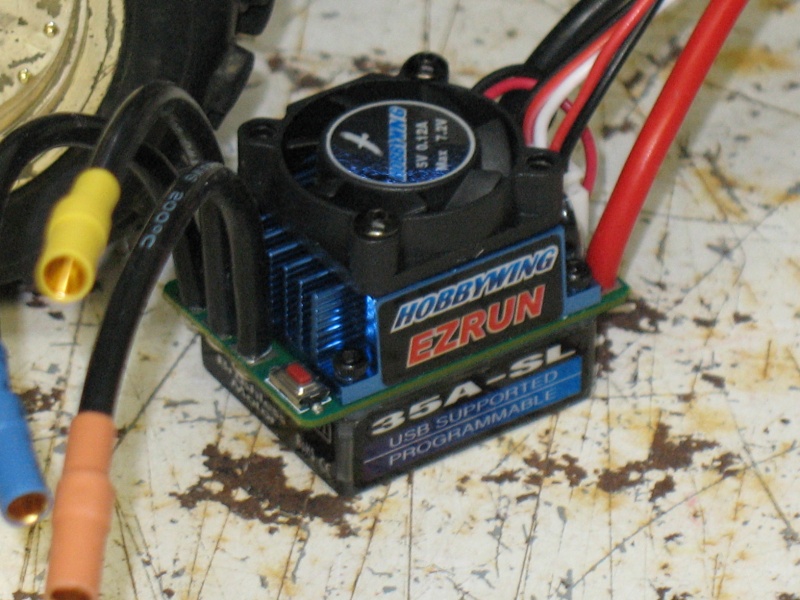

Point de vue de la mécanique après 20-25 minutes (avec plusieurs avant arrière BRUSQUE) tout vas bien, mais les roues n'ont pas un très grand angle pour tourner et le driveshaft centre ce fais aller sans bon sans !!!
Il roule avec du NIMH 6800mAh et je ne sais pas encore combien de temps il feras avec ce type de batterie.
tu va tout casser
je ne crois pas tout casser, mais touchons du bois quand même, j'avais 3 options de réglages sur l'ESC:
-DRAG (avant, frein)
-NORMAL (avant, frein, arrière)
-CRAWLER (avant, frein, arrière tout à bas régime)
donc par conséquent je l'ai réglé à CRAWLER !!!
On s'entends que ca reste pour un enfant de 4½ ans !!!!!

pauvre trans, je l'entend couinner depuis beaumont, ca traverse l'atlantique Laughing
pour le mode crawler, ca marche fort, un châssis comme ca d'origine ca va même pas aussi vite Laughing

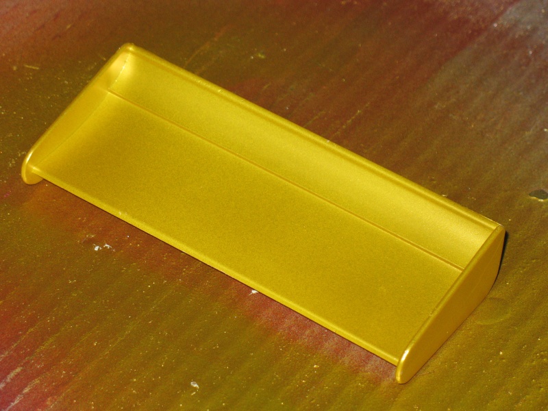

le Jeu 2 Sep 2010 - 6:38

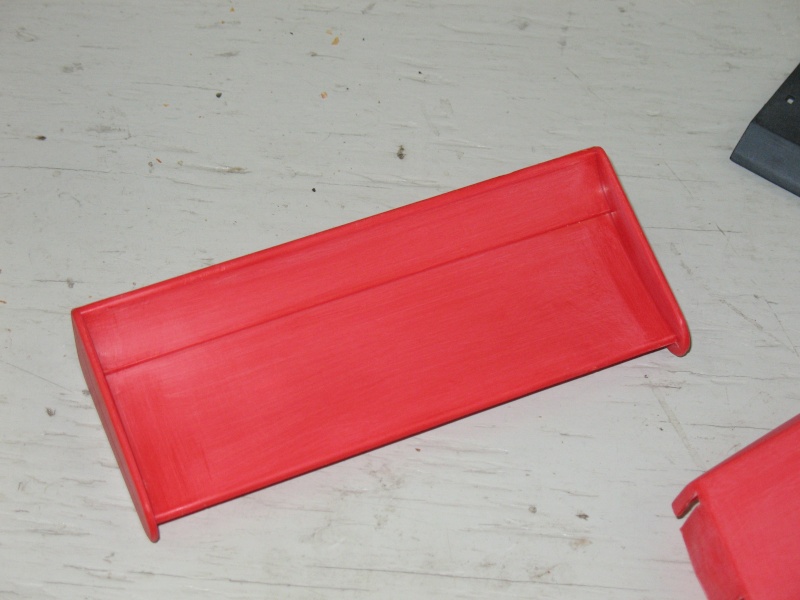

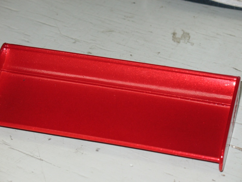

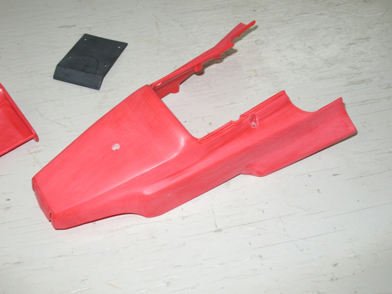

Voici comment avance la carro du MRC (RAPPEL c'est pour un kid de 4½ ans)

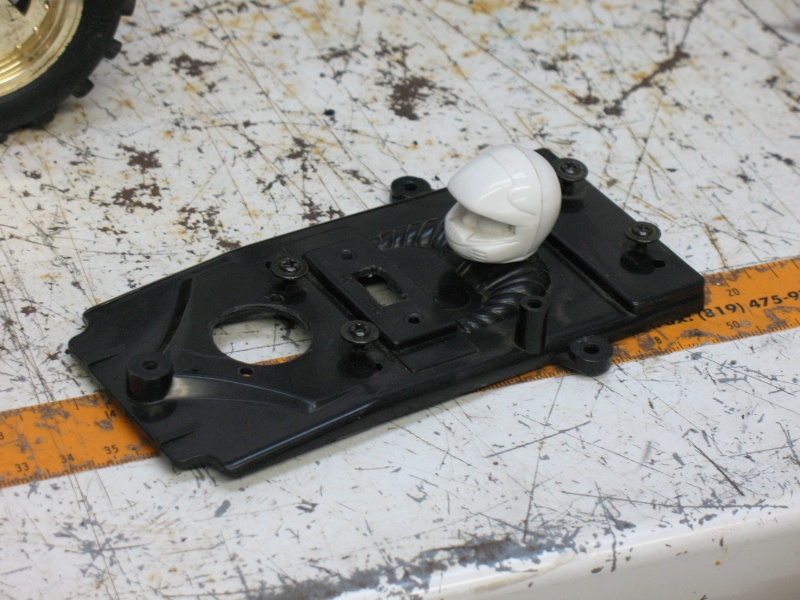

Pour commencer il faut sabler le plastique original pour le rendre adhérent et l'enduire de Promoteur d'adhésion:
MRC ROAD WINNER (VINTAGE) Photo_74
MRC ROAD WINNER (VINTAGE) Photo_75
MRC ROAD WINNER (VINTAGE) Photo_76
MRC ROAD WINNER (VINTAGE) Photo_77
MRC ROAD WINNER (VINTAGE) Photo_78
Ensuite je peinture la carrosserie toute blanche autant en dessous que sur la belle face (c'est de même pour chaque couleurs) pour me faire une couche de fond.
MRC ROAD WINNER (VINTAGE) Photo_79
MRC ROAD WINNER (VINTAGE) Photo_80
MRC ROAD WINNER (VINTAGE) Photo_81

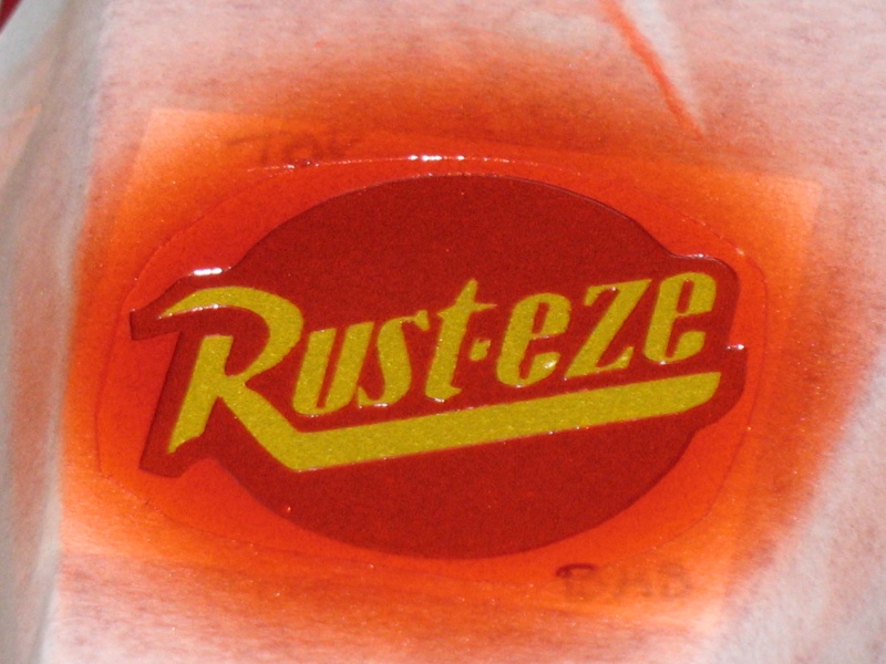

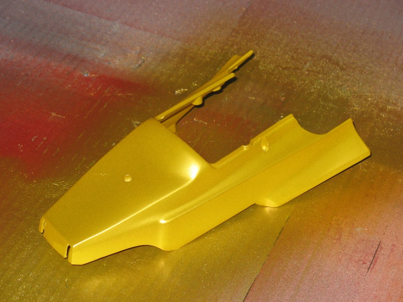

Maintenant est venue le temps de faire la BASE COAT GOLD (couche de base avant l'application du Kandy).
Et application de sticker pour garder certain endroits GOLD.

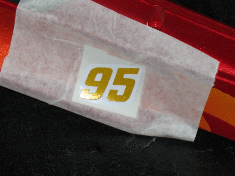

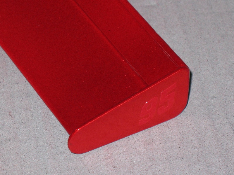

Maintenant l'application du Kandy Apple Red qui demande entre 3-5 couches, moi j'en ai fais 3 et la couleur désirée fue atteinte.
Et application de sticker pour garder certain endroits APPLE RED.
MRC ROAD WINNER (VINTAGE) Photo_93
MRC ROAD WINNER (VINTAGE) Photo_94
MRC ROAD WINNER (VINTAGE) Photo_95
MRC ROAD WINNER (VINTAGE) Photo_96
MRC ROAD WINNER (VINTAGE) Photo_97

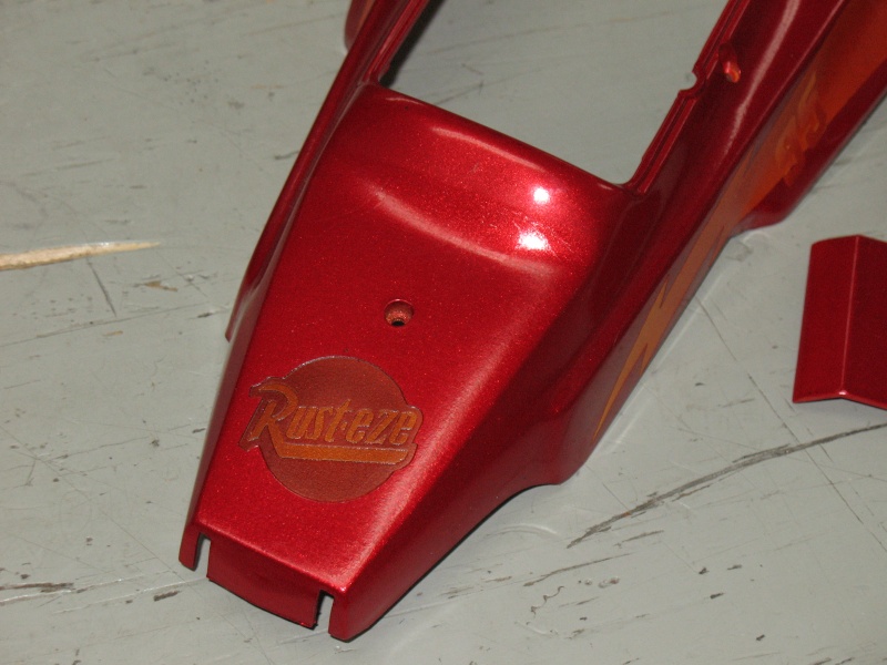

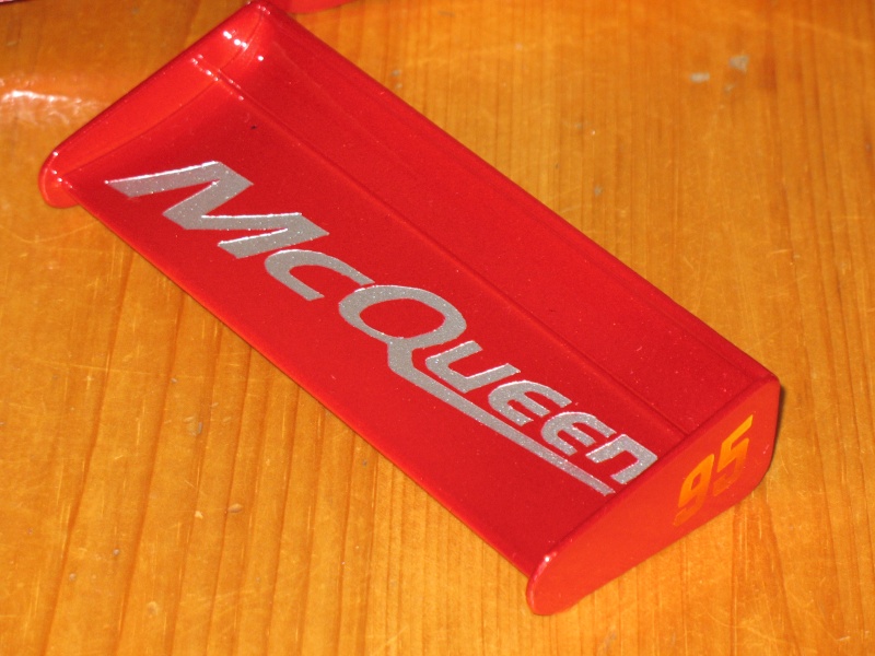

Maintenant l'application du Kandy Tangerine et Root Beer qui demande entre 3-5 couches également, 4 d'effectuées pour chacune et la couleur était parfaite.
Aussi application de 4 couches de Orion Silver sur l'écriture (Mc Queen) sur l'aileron.

Voici le produit fini prêt pour la dernière étape et non la moindre, le CLEAR, qui devrait nécessiter environ 6-7 couches, pour être certain de préserver l'état parfait du bolide !!!!
MRC ROAD WINNER (VINTAGE) Photo109
MRC ROAD WINNER (VINTAGE) Photo110
MRC ROAD WINNER (VINTAGE) Photo111
MRC ROAD WINNER (VINTAGE) Photo112
MRC ROAD WINNER (VINTAGE) Photo113
Maintenant il ne reste plus qu'à faire la couche de Clear d'ici vendredi soir !!!!
Et espérons qu'il feras beau cette fin de semaine à Québec, car on as 3 jours de weekend et je compte bien faire plusieurs RUNS avec plusieurs engins !!!!

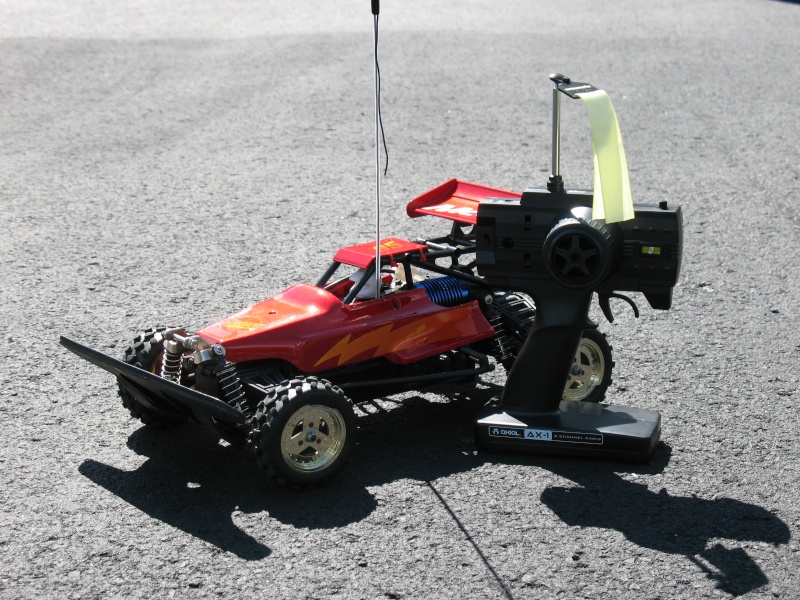

le Mar 7 Sep 2010 - 6:32
Enfin le Buggy est terminé, il est monté et il a fait un run (entre MES MAINS)
Voilà ce à quoi il ressemble:

A quoi sert le ruban sur l'antenne ? Jamais compris
MRC ROAD WINNER (VINTAGE) Empty Re: MRC ROAD WINNER (VINTAGE)
le Mer 8 Sep 2010 - 16:32
@padbol a écrit:A quoi sert le ruban sur l'antenne ? Jamais compris
C'est évidant... c'est pour savoir dans quel direction tu vas drunken
:sors4:
rexasso
Nombre de messages : 83
Localisation : PACA
Date d'inscription : 09/01/2010
le Mer 8 Sep 2010 - 16:37

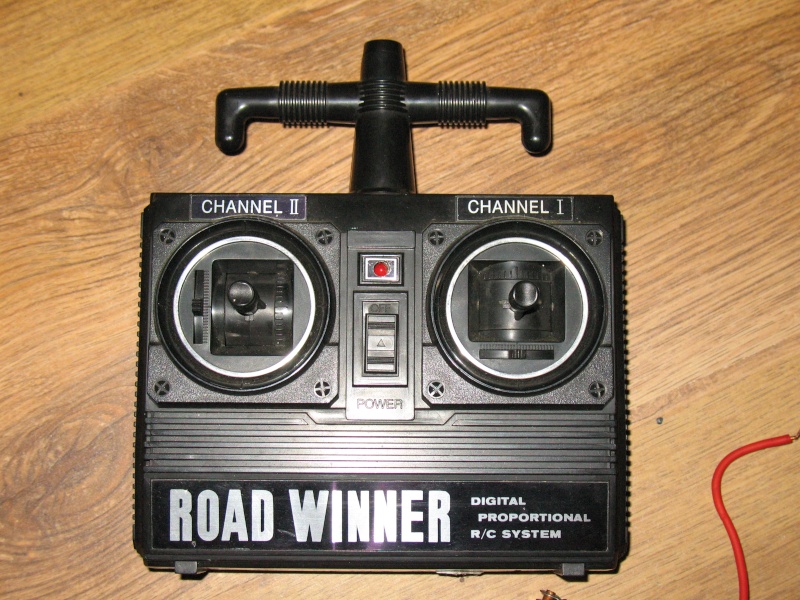

Normalement 1 couelur = 1 valeur de quartz
Donc qd on roule à plusieurs, si un gars à la meme couleur de ruban que toi, il va y avoir interference.
C'est sur qu'avec du 2.5Ghz il n'y a plus ce pb.
