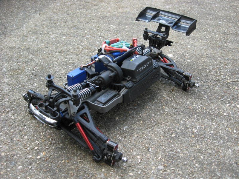

Et voilà, je vous présente "enfin" mon mini revo acheté d'occasion il y a quelques semaines.
Au départ rien de bien particulier. Le revo a été vendu avec 4 lipos flightmax 2S 2200mAh.
Tout était d'origine et plus ou moins usé. Il y avait un jeu énorme au niveau des fusées ..., entre le jeu dans les rotules des push rod, les rotules des tie rod, et dans les fusées d'origine : ça bougeait de partout
Super machine, c'était ma premiere électrique (après un savage et un lsp), je ne regrette pas, super facile à utiliser, et plutôt fiable après quelques options rajoutées ...
J'ai eu le "plaisir" de casser des triangles traxxas ... rapidement réparés en incrustant 4 clous bien chauffés à l'endroit de la fracture. Ca marche super, en choisissant des clous pas trop gros et pas trop petit c'est même plus solide qu'à l'origine
Ca peut dépanner, ne jetez plus vos triangles
Bref, je m'étais fais une petite liste d'options intéressantes grâce à ce forum (merci à tout le monde pour les infos que j'ai récupérées à droite à gauche).
Et les options sont arrivées :
- radio 2.4 gHz, avec accu lipo : http://www.revopowaaa.com/electronique-f9/tuto-passer-son-emetteur-radio-en-lipo-t5056.htm

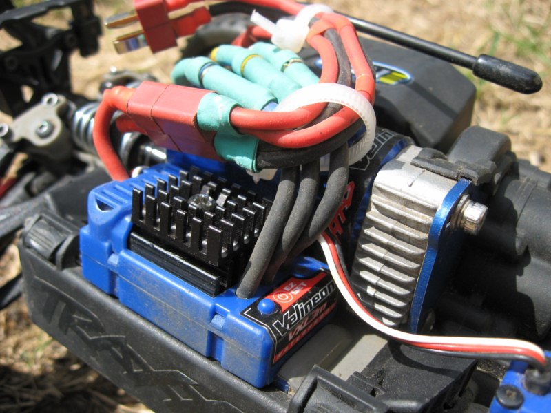

- Radiateur ESC maison (fait danss un radiateur de carte graphique, il n'y avait plus de stock pour le driven, en plus là ça coute moins cher ...)
- calage des différentiel
- Support d'amortisseur avant HR (parceque ça coutait moins cher que celui d'origine qui a été broyé par l'ancien propriétaire ...)
- Amortisseurs GPM noirs (remplis en 600 cst, un peu mou ...)
- Triangles RPM noirs
- Toe Link Traxxas aluminium
- Push Rod Traxxas aluminium
- Fusées HR
- Jantes HPI Brama noires
- Pneus Losi Stud 2.2" arrière (histoire de s'amuer un peu plus

Le radiateur de l'ESC fait maison :

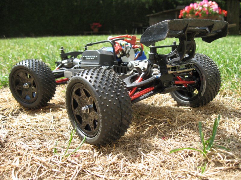

Les amortisseur GPM noirs avec le support amortisseur HR :
Les fusées HR, triangles RPM, Push rod traxxas, Toe Link Traxxas :
Avec les pneus Losi Stud et les jantes HPI Brama :

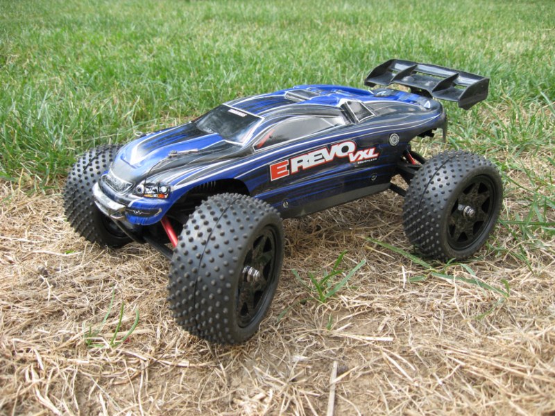

Une avec la carosserie :

Alors justement je reviens sur cet ensemble.
Pour les pneus c'est du bon matos. Ca centrifuge très raisonnablement en 2S, on est loin de certaines photos que j'ai pu voir sur le forum où les pneus étaient complétement déformés ...
Ensuite dans l'herbe il n'y a pas à dire : à côté des pneus d'origine c'est le jour et la nuit ... Surtout une fois que l'herbe est un peu haute. Là où les pneus d'origines patinaient, les Losi accrochent très bien. Il n'y a pas à dire, les picots dans l'herbe c'est
Et en plus comme ça n'a pas de mal à avancer dans l'herbe l'ESC chauffe moins ...
Sur la terre fine les Losi sont pas mal non plus, on se rapproche un peu plus de pneus "circuit".
Ensuite les jantes. Et bien, elles ont l'air de bonne facture, rien à redire ...
Par contre, une chose un peu moins positive avec cette ensemble : le revo à tendance à se retourner assez facilement dans les virages, mais surtout dans l'herbe, c'est le revers de la medaille ...
Il y a plusieurs raisons, de un : parcequ'il n'y a pas du tout de déport sur ces jantes, de deux : car les pneus sont plus fins que ceux d'origine, et de trois : la raison principale, c'est d'autant plus vrai dans l'herbe car les pneus ne glissent pas du tout dans les virages, ils restent scotchés au sol.
M'enfin, le déport inexistant + la finesse des pneus donnent une voiture plus précise à conduire sur des graviers, ou sur terre fine.
Si je devais changer quelques chose à cet ensemble ça serait les jantes, 5mm ou un peu plus de déport ça serait bien.
Désolé de ne pas pouvoir comparer à d'autres pneus ...
