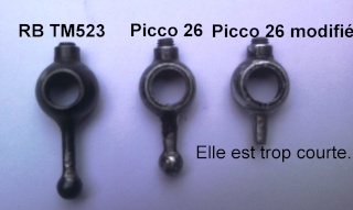

Pour revenir au sujet, je trouve que depuis que j'ai retouché la biellette, le mouvement est bien plus fluide.
Sinon comme je l'ai dit, les biellettes du RB TM523, du TRX et du Picco sont compatibles et se montent sur tous le boisseau. Par contre celle qui est le mieux adapté à la fourchette du renvoi avec un Picco 26, s'est celle du RB TM523. Elle est plus fine que celle du Picco et elle accroche moins sur la fourchette.

Sinon sur la picco j'ai mis la tige du carbu qu'il yavait sur le trx sa a l'air d'aller...
