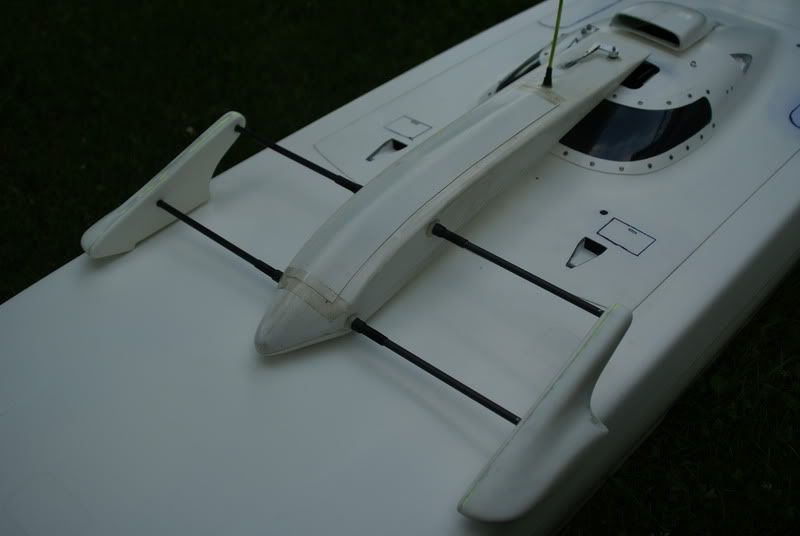

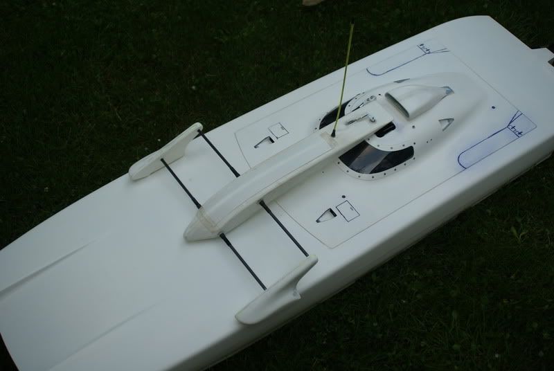

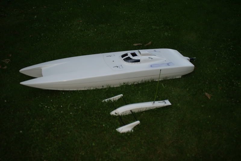

bon voila mon news boat a coté de son grand frère (le HPR CT04)
c'est une coque préparé pour la vitesse pure
son dernier record en date est un 113 km/h
demain normalement première sortie avec moi
la config est un 5000kv avec un contro de 100A et 3S
ca donne 55500rpm :mort:

Un conseil photo, quand tu prends un objet blanc tu augmentes de un ou deux diaph' ton appareil, ça t'évite d'avoir un blanc grisé.
Valable aussi pour les photos avec de la neige Wink
Sinon superbe machine! Cool

pour la couleur, le gelcoat est grisatre Wink
mais bon c'est aussi pris a l'arrache en auto Smile

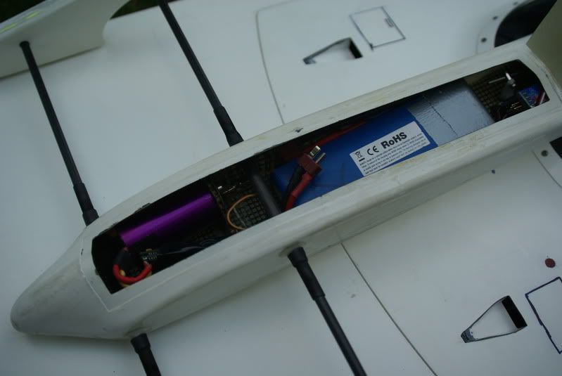

Par contre la plaque sur le dessus pour accéder au contro, lipo, elle est bien étanche?
Ha ouai, t'as bien fais de prévenir pour Flo, rien compris sans le lien Very Happy
Nombre de messages : 3160
Localisation : Tarbes (65)
Re: Hydro SAW par gilou
le Ven 25 Juin 2010 - 21:18
La plaque est fixée avec du scotch, donc rien de plus étanche Wink

Ok, genre scotch d'elec ou double face? C'est bien étanche comme ça ?
le Ven 25 Juin 2010 - 21:22
Non plutôt scotch d'infirmière pour les bandages !
Et l'eau ne rentre pas du tout, j'ai moi meme été étonné

pour le scotch, on en utilise plusieurs
scotch de hockey, blenderm ou style
il faut un scotch souple pour bien se mettre en forme avec les courbes
en offshore ca s'utilise depuis longtemps et ca marche très bien Wink
en thermique, on a des boites radio étanche
