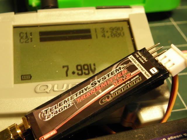

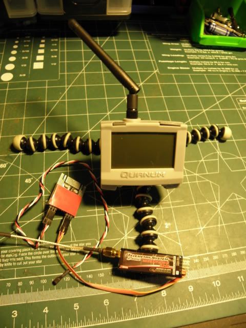

Voici mon montage en attendant les tests.
Avec Gaine.
Circuit.
Circuit agrandi > On peut voir qu'ils ont gratté la réf de la puce !?
L'encombrement global...Maintenant reste à caser tout ça proprement...

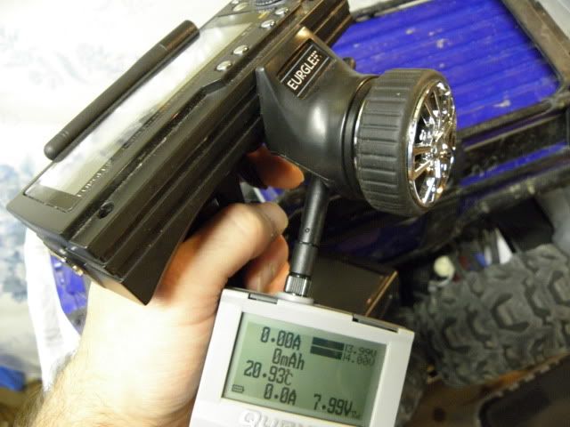

La vidéo de mon test comme promis ! Very Happy
Ps. Merci à Guillaume alias Metal Geek pour avoir filmé.
