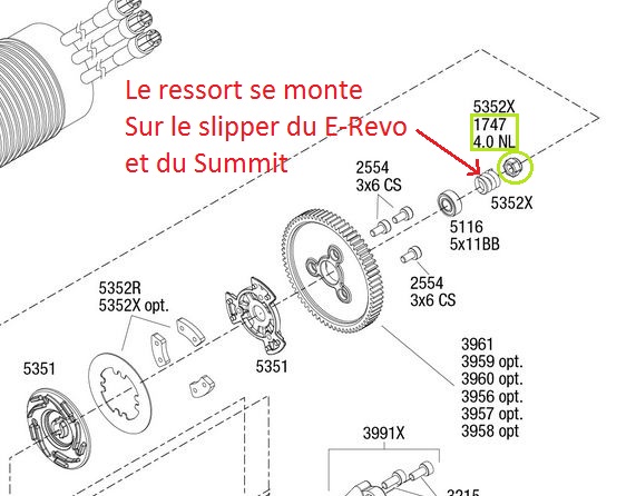

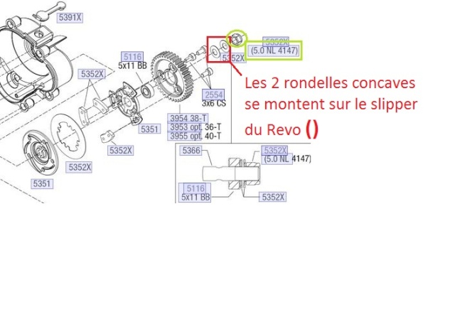

je me suis commandé un new kit slipper , je voudrais savoir si quelqu’un connait ce montage avec 2 rondelle concave qui remplacerai le ressort , et pourquoi ya t il 2 écrous de taille différente ?

A priori les 2 rondelles seraient à placer de part et d'autre du ressort contre le roulement et l'écrou. Pour les 2 écrous, je ne sais pas. Ce modèle de sliper s'adapte peut-être sur d'autres modèles (???) :quiquiraconte:

Les 2 rondelles sa serrais pas plutot pour le Revo thermique et le ressort pour l' E-Revo ?
Si mes souvenirs sont bon le slipper du thermique et brushless sont différent le thermique avec des rondelles et le brushless avec un ressort mais laisser les pro confirmer quand même.

@bowie a écrit:Bonjour,
justement non , sur le plan , cest soit les rondelle ou le ressort
@Metal-Geek a écrit:Les 2 rondelles sa serrais pas plutot pour le Revo thermique et le ressort pour l' E-Revo ?
maintenant que tu le dis , c est possible , car je viens de me souvenir que traxxas avait par habitude de mètre d autre pièce pour model différent dans leur saché

Oui, c'est sa. Smile
Rondelles () ---> Revo TH
Ressort ---> ERBE

@Vinci41000 a écrit:je me suis commandé un new kit slipper TRA5352X, je voudrais savoir si quelqu’un connait ce montage avec 2 rondelle concave qui remplacerai le ressort , et pourquoi ya t il 2 écrous de taille différente ?
Je savais que le ressort se montait sur le slipper du E-Revo (et du Summit) et que les 2 rondelles concaves se montaient sur le slipper du Revo.
Par contre, je ne savais pas pourquoi il y avait 2 écrous de tailles différentes  scratch
Post-it  Arrow [FORUM]Méthode de recherche références piéce origine TRAXXAS
Montage du slipper sur le Revo 3.3:
(L'ecrou de réglage nylstop fait 5mm)
Montage du slipper sur le E-Revo et le Summit:
(L'écrou de réglage nylstop fait 4mm)
Par contre je ne sais pas du tout pourquoi il ont mis des rondelles concaves  sur le Revo et un ressort sur le E-Revo et le Summit...
Et encore moins pourquoi il y a un écrou de 4mm sur le E-Revo et de 5mm sur le Revo... scratch

@Vrille a écrit:Et sur Brevo, qui est un hybride, on met des rondelles ou le ressort?
Haha, c'est la colle là, bonne question Laughing
Ça dépend tout simplement de ce que tu as comme boite.
Ressort pour Boite E-Revo & Rondelles pour boite Revo. cyclops
