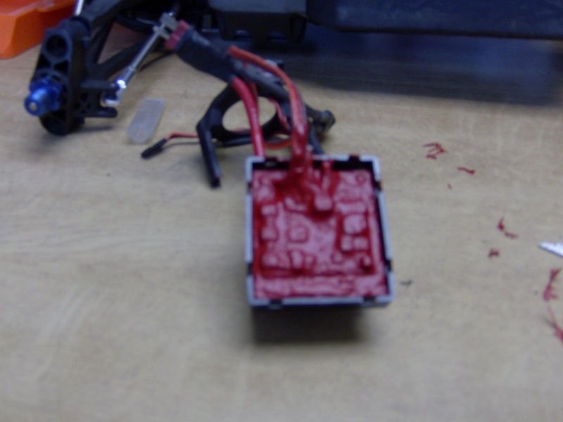

PLASTIDIP est arrivé... cheers
Oups désolé pour la photo...
Prochaine étape,le tapissage du PLASTIDIP
Voilà c'est fait,très lourd à étendre,pas facile pour aller dans les coins
En tout cas j'avais roulé +- 1 heure avec le nouveau contro et bien je peux vous dire qu'il y avait déjà pas mal de crasse dans son boitier,donc souffler tout ça avant de placer le plastidip
PS: pour la texture ça ressemble à la colle à bois,que l'on dépose sur sa main,ça crée une couche du même genre mais beaucoup plus épaisse
Sur la video on voit qu'il asperge d'un spray le contro,en fait c'est le même produit mais moins épais ,qui permet de travailler encore sur l"électronique du contro!
Voilà suite et fin
Avec deux couches ,je pense que c'est suffisant, parceque j'ai déjà eu des difficultés pour refermer le couvercle
J'ai placé du TAPE renforcé à la place de l'outocolant castle pour consolider le tout
Essais OKKKKK ça fonctionne toujours Very Happy ,mais c'est pas pour autant que je passerai mon brevet de sous mariniers nan
Allez ça roule bande de moules... cheers

En couleur, c'est mieux car avec du transparent, tu te demandes si il y en a à certains endroits ou pas.
Au moins avec le rouge, tu le vois tout de suite!
Par contre je me suis rendu compte qu'au séchage il perd du volume et que certaines bulles d'air remontent et éclatent en laissant un trou. En mettant plusieurs couches, ça remédie au problème.
