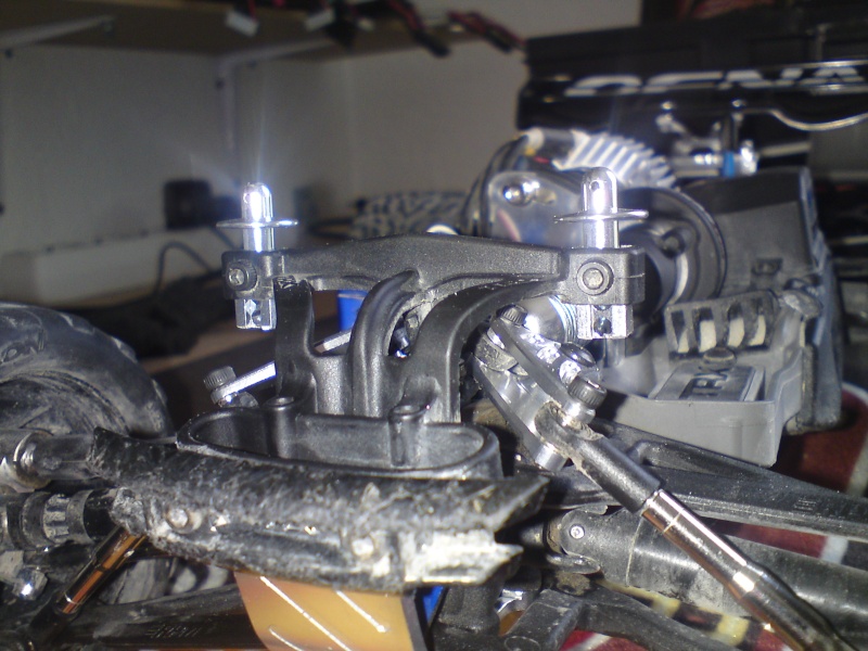

quelques options reçues ce matin :
[img]Revotom's [E-Revo 1/16 BigBlock / Mamba Max Pro 5700kv] - Page 4 Dsc01721 [/img][img]Revotom's [E-Revo 1/16 BigBlock / Mamba Max Pro 5700kv] - Page 4 Dsc01722 [/img][img]Revotom's [E-Revo 1/16 BigBlock / Mamba Max Pro 5700kv] - Page 4 Dsc01723 [/img]
j'ai du couper (1 trou) des plots alu de carro car les basculeurs frottaient trés légerement dessus
[img]Revotom's [E-Revo 1/16 BigBlock / Mamba Max Pro 5700kv] - Page 4 Dsc01724 [/img][img]Revotom's [E-Revo 1/16 BigBlock / Mamba Max Pro 5700kv] - Page 4 Dsc01725 [/img]
j'ai monté le sauve servo alu GPM mais il n'est pas totalement libre sa frotte légerement quelque part (mon ami qui a pris le HR à aussi eu ce probléme)

bonjour vu que vous avez monté les renfort de chassis j'aimerais savoir ou va la rondelle fournis avec ?
Nombre de messages : 7743
Revotom's [E-Revo 1/16 BigBlock / Mamba Max Pro 5700kv] - Page 4 Empty Re: Revotom's [E-Revo 1/16 BigBlock / Mamba Max Pro 5700kv]
le Jeu 17 Juin 2010 - 20:00
raymy Arrow les rondelles vont entre la tete de la vis et l'amorto, regardes sur la 2eme et 3eme photo de cette page tu les verras Wink

voila mon mini roule cheers
j'ai été faire 3 accus ce soir, quelques réglages chassis et nikel Very Happy
par contre j'ai du bien "limer" mon sauve servo alu GPM et le skid alu a la dremel pour qu'il ne frotte plus.
vidéos a venir...

j'ai aussi du mettre 2 petites rondelles pour "décaller" le moteur...
le pignon HR frottait sur la plaque support moteur.
[img]Revotom's [E-Revo 1/16 BigBlock / Mamba Max Pro 5700kv] - Page 4 Dsc01811 [/img]
