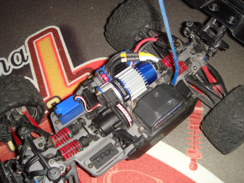

lors de la premiére sortie j'ai remarqué que le moteur chauffais pas mal,
j'ai essayé de mettre le petit radiateur que j'avais sur mon t-rex 450
il passe nickel, tient bien et refroidit pas mal le moteur.
[img]Revotom's [E-Revo 1/16 BigBlock / Mamba Max Pro 5700kv] 00113[/img]

Désanodisation du radiateur moteur :
[img]Revotom's [E-Revo 1/16 BigBlock / Mamba Max Pro 5700kv] 00412[/img]

[quote="REVOtOm's"]pas de problémes tsiap c'est un radiateur de marque ALIGN pour hélico classe 450 tu peut le trouver ici Wink
merci pour ta reponse revotom, comment tu fais pour le tenir sur le moteur? est ce que ca se ''snap'' et rajoutes tu de la pate thermique?
Nombre de messages : 7743
Revotom's [E-Revo 1/16 BigBlock / Mamba Max Pro 5700kv] Empty Re: Revotom's [E-Revo 1/16 BigBlock / Mamba Max Pro 5700kv]
le Ven 7 Mai 2010 - 21:34
non je l'ai juste "clipsé" dessus et il n'a jamais bougé. mais tu peut mettre de la pate thermique si tu veut.
le Ven 7 Mai 2010 - 22:37
Je vous suggère fortement d'ajouter de la pâte thermique. Ça augmente de beaucoup le transfert thermique à peu de $$$.
