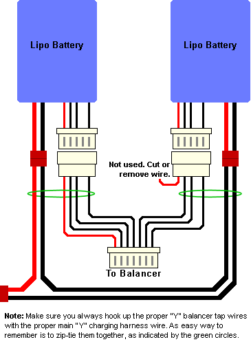

Pour le chargeur j'utilise un Sygma EQ 6s 6A
Avec un cordon adapté je charge 2 G3 2100Mah en 20mn
Pour rappel le schéma de cablage :
Charger deux Lipos en même temps/Simultané/Relier/Relié Bal_hyp_2s2s_wmain
Personnellement je n'ai jamais utilisé cette méthode, donc je laisse la voix aux Pro ! Very Happy

j'en avais déja discuter avec d'autre personnes: certain dise que c'est pas terrible de charger comme ça Neutral
j'aimerais bien avoir des avis, car j'ai plusieurs accus a charger comme ça si c'est possible...
Anthony, tu utilise quoi comme prise d'équilibrage?

Alors pour moi j'ai jamais u de problèmes de charge avec cette méthode et je vois pas pourquoi il y en auraient.
Avec ce câblage on fait croire au chargeur que l'on charge un seul accus de 4S alors qu'il y a 2 accus de 2S connectés réellement.
le câblage existe pour des accus 2s+2s 2s+3s 3s+3s voir ICI en bas de la page sélectionner ça configuration d'accus.
Pour rappel un chargeur/équilibreur charge à pleine puissance sur les prises principales de l'accu puis si il voit qu'une cellule est chargé totalement avant les autres, il stop la charge sur les prises principales et passe par le connecteur d'équilibrage pour finir la charge de chaque élément mais avec une charge de 1ampère max il me semble car les cables ont une section plus petite. Donc le mieux pour optimiser le temps de charge c'est d'avoir des accus au même niveau de décharge.

Ca dépends de tes accus :
Si je veux charger 2s+2s j'utilise le connecteur 4s du balanceur:
Si 2s+3s j'utilise le 5s du balanceur:
Charger deux Lipos en même temps/Simultané/Relier/Relié Bal_hyp_3s2s_wmain
Si 3s+3s j'utilise le 6s du balanceur:
Charger deux Lipos en même temps/Simultané/Relier/Relié Bal_hyp_3s3s_wmain
Bon la c'est pour du Hyperion mais il y a les schémas aussi pour les autres accus

Excellent les schémas, tu aurais le lien orignal de la page de tes liens, please.

En tout, cas il ne faut pas se tromper dans les files de la prise d'équalizer. Neutral
Charger deux Lipos en même temps/Simultané/Relier/Relié Bal_gen_2s2s_wmain
ou pui'je trouver le cable qui relie les connecteur de balancement et le chargeur pour charger 2 lipos en 2s ?
