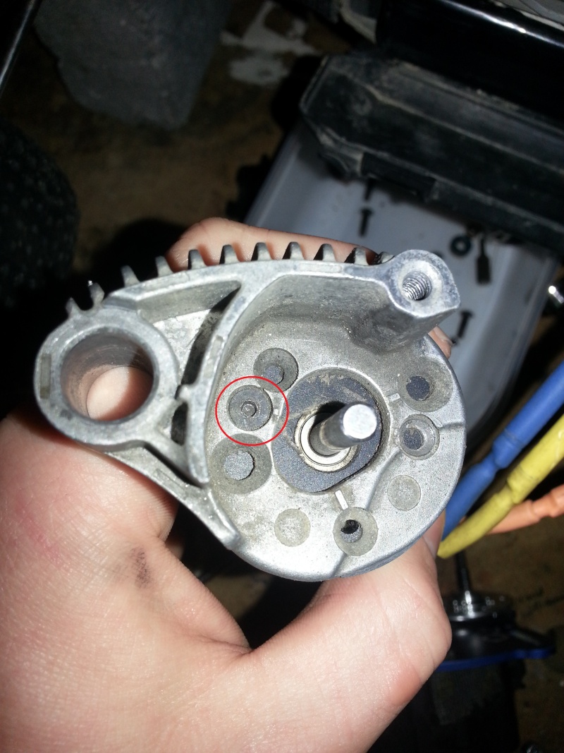

Qu'en pensez-vous, est t-il abimer ???

Oh oui, les patins et même le disque sont morts. On voit bien que le disque est marqué. Petite question, c'est la première fois que je vois un slipper à 6 patins ! C'est quoi comme modèle ?

Ok merci. Je peux retourner les patins et le disque ?
Et c'est le Hot racing ( TRX15GP )

Oui tu peux essayer. Tu peux également de mettre un petit coup de papier abrasifs sur les patins. Essaye tiens nous au courant Wink

Salut, hier j’ai mis un coup de papier abrasifs sur les patins et le disque mais après un petit test ça na pas tenu. Donc aujourd’hui je vais retourner les patins, le disque et refaire un test.

À l'époque j'avais des soucis également avec mes patins de slipper et la solution est de mettre Un disque de frein e maxx à la place des patins d'origine.
Par contre je sais pas si ça se monte sur le hot racing ?
Si tu as encore le slipper d'origine, tu peux tester ça.
Après je n'ai plus eu aucun soucis Wink

Je viens de tester et ça ne va toujours pas Evil or Very Mad:orage:
Merci pour l'idee study je vais essayer avec un disque de frein e maxx et je vous tiendrai au courant.
Mais il faut aussi que je change le disque ???

Oui il vaut mieux changer le disque aussi, si tu veux j'en ai de rabbe Wink

J'ai installer un nouveau disque de frein ainsi qu'un patin e maxx.
J'ai tester et au bout de 5min ça c'est remis a craquer....
Pour quoi ce craquement ???
Et surtout d’où vient t-il ???

Je vois que les diff qui peuvent craqué ou tes cardans

Ma boite de vitesse tourne parfaitement mais c'est mon moteur qui fait un bruit blizzard.
Et quand je le fait tourner a la main il est dur.
Je veux le démonter mais j’ai un petit pb avec la vise car elle est foire.
Comment la retirer ???

Le moteur a forcément un point dur, pour t'a vis ça va être tendu, il faut que tu fasses une marque avec une dremel.

donc la c'est sur c'est ton moteur ! pour le démonter , démonte le par l'arrière .
a mon avis c'est un roulement gripper ou mort.

( J'ai réussi a défaire la vis du support moteur )et j'ai démonté le moteur, et aucun roulement ne sont abîmés mais par contre la bobine noir est un peu abîmé.
Ce bruit peux t-il venir de ça ???

Les roulements non pas de jeu ? Effectivement c'est marque sont bizarre scratch
