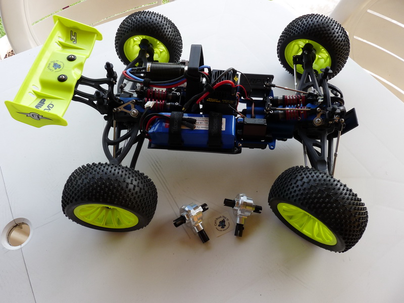

Je viens de lire se post sur le calage des diff du 1/16 et j'ai vu qu'avec le temps ça prenait du jeu et qu'il fallait mettre une ou 2 rondelles.
Seulement ou est ce qu'il faut les mettre ses rondelles et ou les trouver
Est ce que s'est la couronne qui est trop reculée ou trop avancée ou le pignon d'attaque... Comment je peux le contrôlerChezoit a écrit:Tu as ce qu'on appelle des points durs sur ta cellule.
Donc soit...:
>Pignion d'attaque mal calé intérieur (ne rentre pas assez en contact avec la couronne)
>Pignion d'attaque mal calé côté extérieur(rentre trop en contact avec la couronne)
>Diff mal calé > Pas assez au centre > Trop décalé sur le côté >entre dents décalé...
Et toujours vérifier qu'on a assez de graisse noire (ou autre graisse) sur la cellule.

Le calage d'un diffs 1/8 et n'est exactement pareille que sur un 1/16.
Déjà premiers tests:
Tu prends ton diff, tire sur les axes des planétaires pour voir si tu as beaucoup de jeu. (un peu ca va)
Idem Axe Pinion d'attaque.

J'ai controlé le jeu:
Je ne sais si c'est bon...

Je n'ai jamais mesuré le jeu exact "minime passable". J'ai toujours regardé visuellement et corrigé avec ce que j'avais sous la main comme rondelle. Et maintenant que j'ai des carters de diff RCM avec Diff type 1/8...J'ai un peu oublié...je vais essayer de t'expliquer au mieux.
Avant tout peux-tu me confirmer :
0.20mm/0.38mm ou 2mm/3.8mm !?
En gros visuellement.
Calage Couronne diff.
Ton diff doit bouger le moins possible (laisse quand même un micron jeu ! )
Pour cela les rondelles de calage se placent à l’emplacement mis en vert (collé au diff).
Il faut bien sûr que ta couronne reste bien au centre dans l'emplacement encadré en bleu.
Calage pignon d'attaque.
Ton pignon d'attaque ne doit pas trop avancer ou reculer, il faut que le mouvement soit fluide.
Donc très simple, s'il est trop avancé, tu vas sentir ton diff "dur" et s'il est trop reculé, tu vas sentir comme des ratés.
Pour le premier cas, tu places tes rondelles à l'emplacement "1" (à l'extérieur bien sûr)
Pour le second cas, tu places tes rondelles à l'emplacement "2" (à l'intérieur sous la tête du pignon d'attaque)
J'espère que j'ai été le plus explicite possible.

comme je te disait par MP je ne suis pas d'accord avec le calage de chaque coté du diff et du pignon d'attaque
un powertpoint a télécharger fait par un mec qui fait de la compétition en TT1/10 (source petit rc a parement)
http://www.filefactory.com/file/a14f68e/n/calage_diff.pptx
on cale toujours derrière la couronne pour rapprocher le diff du pignon d'attaque
et on cale toujours derrière le pignon d'attaque pour le rapprocher de la couronne

Calage Satellite et planétaire, je voulais dire Couronne. Il est tôt !
J'édite.
J'ai comparé, à part ma technique de calage extérieur du pignon d'attaque je ne vois pas de différence. Après je peux aussi compléter avec ma façon pour caler les Satellites et planétaire, personnellement ça m'est arrivé une fois...

Pour les cotes se sont des dixièmes. Sinon je te rassure tu as été très explicite Le jeu qui me parait être trop important s'est celui de pignon d'attaque. Mais comme je vais recevoir un carter de diff alu RD Logics, je verrais si le jeu est normal ou s'il est du à "l'usure du plastique". Pour le moment j'ai commandé 2 ensembles pignon/couronne origine traxxas. Mais il se pourrait bien que je prenne des RRP la prochaine fois, malgré leurs prix...
A Gilou je te remerci pour tes liens, si avec tout ça je ne deviens pas un pro du calage de diff Le prochain que casse je le bouffe

Hier on a eu une longue discussion avec Gilou, hors forum, sur ce sujet.
Le faite que je ne rapproche pas la couronne sur le pignon.
Je préfère tout simplement, "personnellement ", qu'elle reste au centre de son emplacement. Quand j'étais sous diff Revo, j'ai toujours gardé ce repère et il ne m'a jamais fait défaut (Saut, réception, Gros Choc, etc.).
Ps. Il faut vraiment que je me pose pour annalyser ton tableau que tu m'as filé la dernière fois...Je vais demander à Lepeople de me filer un coup de main !
@Gilou
Je n'ai pas fait les 24h du Man ni de compétition RC... mais je peux dire que ma technique à eu le mérite d'être plus que testé et approuvé dans le big bash...donc dans la bougeotte suprême !
Seul le résultat compte à mes yeux.

quand je parle des rc monster c'est le diff 1/8 et son carter pas dispo pour le moment
voir photos
voir photos

jejebrl a écrit:Salut
voir photos
Vraiment jolis ton chassi
