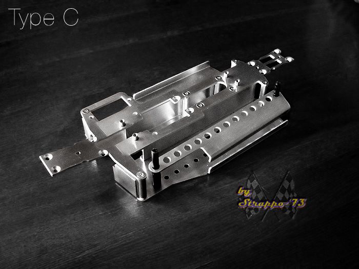

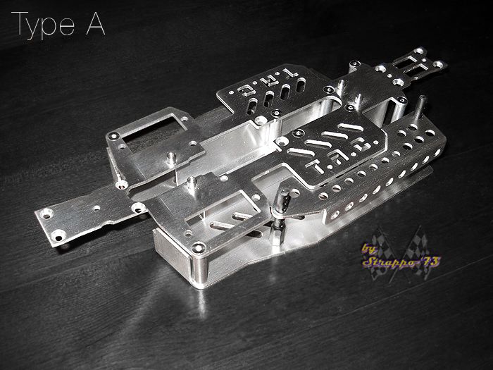

3 Châssis Aluminium pour 1/16
par Strappo73
[NEW] 3 Châssis Alu/Aluminium 1/16 par Strappo73 Strappo73%20MERV%20Chassis%20A
[NEW] 3 Châssis Alu/Aluminium 1/16 par Strappo73 Strappo73%20MERV%20Chassis%20B
[NEW] 3 Châssis Alu/Aluminium 1/16 par Strappo73 Strappo73%20MERV%20Chassis%20C
Pour ceux qui avait suivie l'histoire.  Arrow Lien H8ita
Caractéristiques Principales:
- Plaque Supérieur en 6082 ANTICORODAL  (Anti-Corrosion !??)  2mm d'épaisseur découpés au laser et finis à la main
- Plaque Inférieur en alliage d'aluminium 1050 épaisseur 1.5mm découpé au laser et finies à la main
- Capo Arrière différentiel 6082 ANTICORODAL (Anti-Corrosion !??) 2mm d'épaisseur découpés au laser et finis à la main
- Colonnes entretoises en alliage d'aluminium 1050 H = 23mm Ø6mm forés M3
- Support Moteur En alliage d'aluminium 1050 bâti-moteur 5mm d'épaisseur percés et taraudés M3
- Tunnel de protection pour la transmission En alliage d'aluminium 1050 de 1 mm d'épaisseur découpés au laser et fini à la main
- Visseries en Inox 304 M3 × 4 - M3 × 8 + écrou M3 pour viser le servo.
ATTENTION, LES TOURS DE FIXATION POUR BATTERIES NE SONT PAS INCLUSES. (DANS MODÈLES A & C)

@strappo73 a écrit:type "A" = 160 g -le chassis de remplacer la norme
type "B" = 190 g - chassi entièrement fermé avec une grande surface pour l'électronique
type "C" = 150 g modèle "racing" à l'électronique d'un côté et de la batterie sur le côté opposé. Centre de gravité bas

coool Smile
j'aurais pas a faire le miens XD
quoi que attention !!!
il me semble son châssis ajoute un peut plus de 2cm a la longueur du revo
a vérifier

J'adore le type C mais à l'inverse de Gilou je suis pas convaincu je continue les miens (Quadman msn Very Happy)

Ah ouais ! [NEW] 3 Châssis Alu/Aluminium 1/16 par Strappo73 416469 moi aussi il m'intéresse aussi fortement du coup !!!
mais justement excellente question [NEW] 3 Châssis Alu/Aluminium 1/16 par Strappo73 55136 =
-même empattements pour les 3 châssis ? et combien?
( dès qu'on a les FDP et l'empattement exact.... [NEW] 3 Châssis Alu/Aluminium 1/16 par Strappo73 36875 )

Dès que j'ai la réponse de Strappo73, je vous la fait suivre. Wink
Sinon il ne parle pas de l'empattement et apparemment pas de pièce supplémentaire dans le sachet pour le cardan central...donc surement le même !?
Je vais quand mêrme lui demander par précaution.
EDIT.
Strappo73 m'a confirmé que c'était bien le même empattement que celui du châssis d'origine.
Sinon il me donnera lundi, les prix d'envoi pour la France et le Québec.

le Sam 27 Mar 2010 - 1:44
il a donc modifié les plans
car ceux que j'ai sont plus long que l'origine
on a même fait la comparaison avec baptiste

Seul hic à mes yeux > La zone qui j'ai mis en vert.
Sur le châssis original, cette zone est renforcée > Plus large
Mais le chassis de Strappo73 est plus épais...
Maintenant il faut tester...comme d'hab.

Effectivement=ça à l'air juste à ce niveau là [NEW] 3 Châssis Alu/Aluminium 1/16 par Strappo73 993439
mais s'ils sortaient des Bulkheads en alu=ça pourrais résoudre ce problème [NEW] 3 Châssis Alu/Aluminium 1/16 par Strappo73 Icon_lol

Ouahouuuu !!! Shocked
Si ça doit peter quelque part ce sera la !
Perso je mettrai pas un seul € dans un truc comme ça...
[NEW] 3 Châssis Alu/Aluminium 1/16 par Strappo73 Empty Re: [NEW] 3 Châssis Alu/Aluminium 1/16 par Strappo73
le Sam 27 Mar 2010 - 19:33
Il faudrait qu'il renforce ce point...mais comment !? drunken

peut etre avec un truc de ce genre, intégré "ou pas" au chassis :
http://www.thetoyz.com/cart/thetoyz_details.lasso?id=12568&cat_name=[NEW] 3 Châssis Alu/Aluminium 1/16 par Strappo73 Dp009
le Sam 27 Mar 2010 - 21:24
C'est un renfort pour l'arrière.
Il faudrait le même pour l'avant...

je confirme (sa m'est arriver avec le chassis d'origine)
c'est cette partie du chassis qui doit etre la plus fragile parce que quant la voiture c'est pris un mur c'est a cet endroit que sa cassée
scratch donc je pense que il faudrait metre un renfort sur cet partie :+1a:
