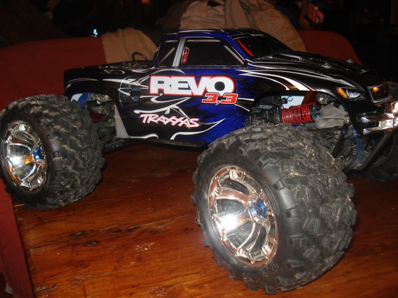

PLUS DE TRANSMISSION SUR LE REVO 3,3! Dsc02011
PLUS DE TRANSMISSION SUR LE REVO 3,3! Dsc02015
Essai photos.

haha impec
donc ou en est tu ??
tu a fait comme GSX ta dit ??

Bonjour à tous,
Bon, j'ai fait comme GSX a dit et une fois les cardans détachés, la voiture roule, donc j'ai déposé la boite (plus simple que je ne le pensait, c'est vrai que çà a un petit coté mécano). Very Happy
Constatation, le volant moteur ne tourne pas, en marche avant comme en marche arrière. Je suppose que ce n'est pas normal. scratch Je vais ouvrir la boite, çà me fait un peu peur mais si le neveu de GSX qui a 8 ans y est arrivé!
Voyons à quoi çà ressemble Question
