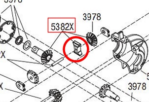

Apparemment le corps de diff du diff central du E-REVO est différent des autres corps de diff...(A confirmer)
Le corps de diff Hot-Racing sur le diff central du REVO
Re: Diff. central renforcé pour E-Revo/Revo 1/8 ?
le Lun 30 Jan 2012 - 22:44
Apparemment (je viens de retrouver les instructions d'installation du center diff E-Revo et il y a une vue explosée Very Happy ) le numéro du "case" est le même que les diffs :nickelcool:
Donc possible d'installer des pièces en alu là aussi (ca règlerais mon problème de perte d'huile) et je crois que les diffs sont identiques, car sans vouloir te contredire GSX, la pièce encerclée se retire du sur le center diff !!!

je confirme que les corps de diff sont les mêmes.
juste la petite pièce entouré qui diffère car elle ce retire.
En revanche, la grosse couronne sur le diff e-revo est un chouille plus grande (elle ne passe pas dans la boite 3.3)
GSX tu me connais, je commande toujour ce qu'il ne faut pas vil-boude2 on ce passera des commentaires. boulet du jour

j ai vu justement dans la vue éclatée du diff central du E-Révo que le meme style de piece s'y trouve!
je sais pas si c vraiment pour rendre + fiable le corp de diff au niveau de l axe ou bien,a mon avis,si elle nest pas la pour eviter que la graisse de diff ne se mette au milieu(espace vide) et ne remplisse pas son role de durcir le diff en étant en contact avec planetaires et satellites.
car en thermique,moins violent niveau acceleration que l electrique il faut deja qu il soit assez beton alors j ose meme pas imaginer en Electrique d ou cette piece!

Je pense que cette pièce sert à la base pour fiabiliser les différentiels vu qu'ils l'ont mis dans les diff du E-Revo, mais je te confirme qu'avec une même graisse silicone, que le diff central est plus dur si on met cette cale.

Tu pourras monter le kit satellite avec barre de renfort du E-Revo TRA5382X.
Cette barre renforce les satellites en empêchant les pignons de pouvoir s’écarter, mais j'ai remarqué que dans le cas du diff central justement, c'est qu'avec la même viscosité de silicone (500K WT) le diff est plus dur, tout simplement parce que le silicone à moins de place pour se faufiler entre les pignons.
