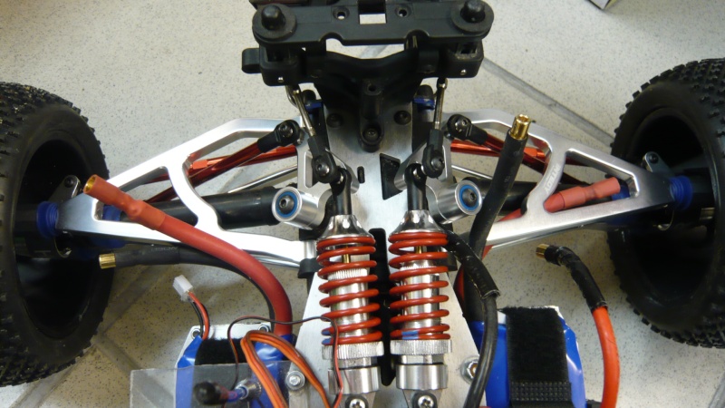

salut les amis voici quelques photos de l'évolution
Triangles integy Alloy (ils ont l'air costo après je ne les ai pas essayé)
fusées alu
rockers alu réglable super pratique (merci Chezoit pour le conseil)
K-ERevo/K-E-Revo brushless alu - Châssis Kershaw Designs - Page 3 P1050111
K-ERevo/K-E-Revo brushless alu - Châssis Kershaw Designs - Page 3 P1050112
K-ERevo/K-E-Revo brushless alu - Châssis Kershaw Designs - Page 3 P1050113
prochaine étape kit complet de cardans RD logic :
http://cgi.ebay.fr/RDLOGICS-CVD-Front-Center-Rear-for-Traxxas-Revo-3-3_W0QQitemZ380220231932QQcmdZViewItemQQptZRadio_Control_Parts_Accessories?hash=item5886e450fc
ou
E-Revo Center Dog Bone Kit $34.99 sur le site kershaw
et ceci :
E-Revo Suspension Arm Extension Kit $29.99
Mais petite question, les cardans Rd logics seront assez grands et que me conseillez vous comme axes (suspension et direction) téléscopique
et pour finir des diff avant et arrière renforcés
voilà çà prend forme

jjjglock a écrit:salut les amis voici quelques photos de l'évolution
Je les avais, ils ont bien tenu en bash moyen, pas testé en big bash. Par contre, ils sont ultras lourds. :S
jjjglock a écrit:fusées alu
Laisse-nous tes retours sur les HR; Emplacement rotules/ Déformation Emplacement rotules/etc.
jjjglock a écrit:rockers alu réglable super pratique (merci Chezoit pour le conseil)
You Welcome ! Elles sont vraiment très solide et surtout surtout très pratique. (HR & New Era)
Ne prends pas le kit complet RDLogics. Pourquoi, par ce le cardan central 3.3 n'est pas compatible avec les config E-Revo.Prends juste les cardans de roues > Retours bien.
jjjglock a écrit:
ou
Je n'ai pas encore lu de retour ce sur ceux-là. Je serais curieux de voir.
jjjglock a écrit:et ceci :
Lien ?
jjjglock a écrit:Mais petite question, les cardans Rd logics seront assez grands et que me conseillez vous comme axes (suspension et direction) téléscopique
No Capito
jjjglock a écrit:et pour finir des diff avant et arrière renforcés
Tu as un post que j'ai fait récemment. Wink

salut chezoit
je te dirrai ce qu'il en est des fusées et des triangles à l'usage.
Voici le lien pour les extensions:site kershaw
http://204.186.93.64/E-Revo-WideningKit.htm
et ma question etait si je mets ces extensions les cardans et surtout les biellettes seront trop courtes ?
si je prends ces extensions je partirai sur les E-Revo Center Dog Bone Kit $34.99 sur le site kershaw
Et pour finir je suis allé voir le post que tu as fait sur les diff renforcés, si je prends des kits Fast Lane Machine (modules + corps) et des cases hot racing ça devrait faire ? mais sur le lien que tu fourni ils notes ceci: •This will not fix stripping the gears, if you are stripping gears you will need an aluminum diff case or FLM hybrid bulks. Hybrids do not apply to Revo. If you have a Revo and need a stronger gear contact www.rc-monster.com for a bullet proof diff case combo.
et je ne comprends pas tout ce qu'ils veulent dire
aurais tu un site ou je puisse trouver un diff case + coprs de diff et module renforcé svp pour que je ne fasse pas d'erreur
Merci encore mon projet avance, une peite carro hummer en peinture je ferai des tof si je la fouare pas comme la challenger

Personnellement je recommanderais des pneus à demi offset que des systèmes d'élargissement de voie. Bon c'est sûr on ne gagne pas autant...mais sur un châssis ERevo Revo ça suffit largement sinon tu vas perdre en réactivité. Et vu que tu en as déjà..personnellement j'arrêterais les frais ! Very Happy
Pour ta question niveau cardan, je pense que oui, t'es cardans vont manquer de longueur...
l'option "E-Revo Center Dog Bone Kit" est une option de cardan central, à ne pas confondre avec des cardans de roues.
Personnellement je n'ai pas testé le kit Diff FLM, mais ils font que du bon matos, donc.... Wink
Hot Racing ne fait pas de Case (carter de diff).
Aucun magasin vende l'ensemble.
Pour les kit FLM, il faut les commander chez RCM et pour les carter de diff RDLogics chez Denises Rc Outlet (ebay), par exemple. (en bleu, moins cher)
Où tu as trouvé ce texte en anglais ? Peux-tu me donner le lien exact, s'il te plait.

ok alors j'ai pri note pour les elargisseur de voie
Pour les cardans E-Revo Center Dog Bone Kit j'avais bien compris c'est que je voulais prendre le kit complet RDLogics mais tu m'as dis plus haut que les cardans centraux ne sont pas compatible d'où mon choix pour ceux là et comme çà je ferai un feedback dessus.
je viens de commander 2 kits FLM chez RC monster et pour les carter s de diff j'attends de connaitre le prix avec envoie de Denises Rc Outlet
et voici le lien du texte en anglais :
http://www.fastlanemachine.net/proddetail.php?prod=flm51000&cat=20
merci pour les infos
fusées alu
ou
et ceci :
