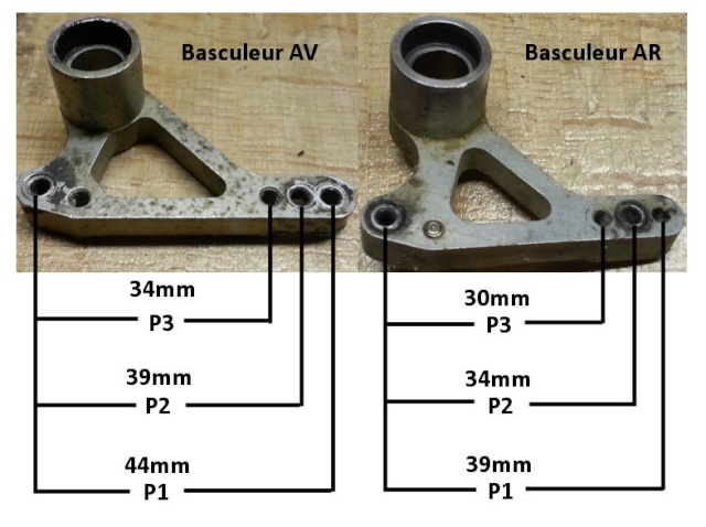

Avec les basculeurs P1 90 TRA5357
Il faut monter les Push rod TRA5318 (aciers) ou les options alu TRA5318X
Avec les basculeurs P2 90 TRA5358
Il faut monter les TRA5318 (aciers) ou les options alu TRA5318X en rajoutant 2 bagues derrières les chapes.
(TRA5133 (Rouge) et TRA5133A (Bleus))
@Gsxzera a écrit:
Ce que ça donne si on monte les basculeurs P2 sans monter les écarteurs bleus ou rouges sur les push rod (au 2 extrémités)
Une autre de la postion ou il se retrouve si je le laisse de tomber de 50cm environ.
Le très faible débattement que j'avais (J'appuie une fois avec un doigt et je relâche)
Le Revo à du mal, ou plutôt ne retrouve pas sa position de départ, il ne remonte pas.
Une fois les bagues montées sur les Push-Rod.
C'est bien mieux Very Happy(J'ai perdu les bagues bleus ou rouges, mais on peut les remplacer par des écrous.
Il faudra faire sauter le filetages des écrous en le reprecant avec une mèche)
Avec les bagues montées sur les push rod quand on les basculeurs P2 le châssis retrouve de suite une meilleure hauteur. Il est moins affaissé.
Le nouveau débattement (J'appuie une fois avec un doigt et je relâche) C'est autre chose Very Happy
Y a photo, le probléme venait bien des mauvais Push-Rod, je ou plutôt du fait que je n'avais pas mis les bagues avec les basculeurs P2
Avec les basculeurs P3 90 TRA5359
Il faut monter les Push Rod TRA5359 en acier ou les options en alu TRA5319X
Avec les basculeur LT 120 TRA5356
Les LT sont fait pour sur-élever la voiture pour faire du franchissement.
Les basculeurs multi-positions Hot-Racing permettent d'avoir les basculeurs P1 P2 et P3
LES BAGUES (TRA5133 (Rouge) et TRA5133A (Bleus))
CE MONTENT UNIQUEMENT AVEC LES BASCULEURS P2 ET ELLES NE SERVENT PAS À SURLEVER LE CHÂSSIS
@Gsxzera a écrit:Les biellettes ou push rod TRA5319X qui se montent sur les basculeurs P3, non pas la même longueur que les biellettes TRA5318 ou TRA5318X avec les bagues que l'on doit monter avec les basculeurs P2.

Nombre de messages : 2579
Re: Rockers/rocker/Basculateur Push/Tie/Rod/Biellettes/Biellette
le Mar 19 Juin 2012 - 22:25
tous dépends de tes basculeurs ? c'est surement des p2 donc il te faut les 5318X,d'ailleurs j'en n'ai peut être a vendre je vérifie sa demain si sa t'intéresse envoi moi un mp
le Mar 19 Juin 2012 - 22:26
les cales (TRA5133 (Rouge) et TRA5133A (Bleus))
c'est pour les basculeurs d'origines P2 90 TRA5358

là je me rend compte que j'ai un gros doute :
quand j'ai reçu le ERBE il y avait 2 spacers par pushrods...
j'avais l'avant plus bas que l'arrière, donc j'ai retirer 1 spacer sur 2 sur les pushrods de devant..;
@GSX , dans ton explication tu parles bien d'un seul spacer par pushrod ???
le Jeu 11 Avr 2013 - 9:57
Non, c'est comme quand tu l'as reçu, il faut 2 spacer par push rod quand on monte les basculeurs P2
Un à chaque extrémité bien sûr.
On se fou du "quand on la reçu ou des basculeurs d'origines..."
Parce que si maintenant les Revo ou les E-Revo sont montés avec les basculeurs P2 montés d'origine, mon premier Revo, le 2.5 était monté avec des basculeurs P1 et bien sur sans spacer.
Il faut prendre l'habitude de dire avec les basculeurs P2 il faut les spacer, et seulement avec les basculeurs P2.
Parce tout le monde n'aura pas forcément les mêmes basculeurs montés d'origine.
Sur le Revo 2.5 j'avais les P1 et sur un Revo 3.3 le d'occasion, j'avais les basculeurs LT. Mais le gars avait montré par erreur les spacer.
Voilà pour quoi "les origines..." Ça ne veut rien dire, et que ça peut embrouiller.
