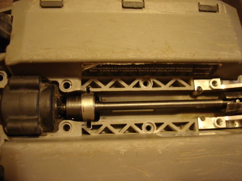

Montage complété. J'en ai mis au centre également. Au cas ou ma job de frein-filet ne soit pas parfaite...
[New] Central Drive Shaft 1/16 par Integy - Page 3 P3190442

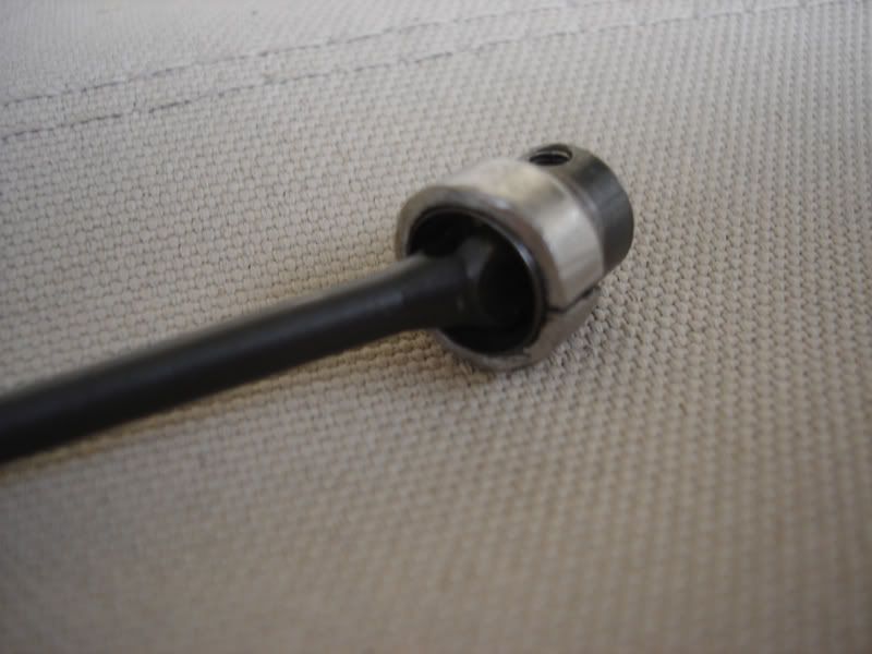

À l'arrière, j'ai appliqué une goute de colle CA de chaque coté de la goupille. J'ai aussi mis un peu de fixatif à cheveux sous le heat shrink.
[New] Central Drive Shaft 1/16 par Integy - Page 3 P3190441-1
Allez, on passe au tests maintenant...

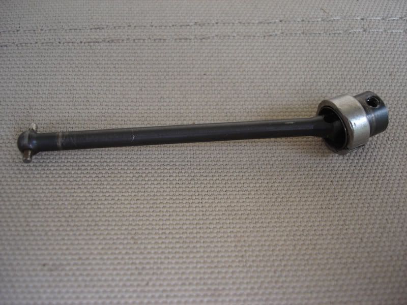

Voici ce qu'est capable ce cardan sans mod:
[New] Central Drive Shaft 1/16 par Integy - Page 3 Dsc01287z
[New] Central Drive Shaft 1/16 par Integy - Page 3 Dsc01284m
[New] Central Drive Shaft 1/16 par Integy - Page 3 Dsc01285xd
[New] Central Drive Shaft 1/16 par Integy - Page 3 Dsc01286k
Sur le bris avant, ça la même abimé le renfort Driven Production et le sauve servo affraid

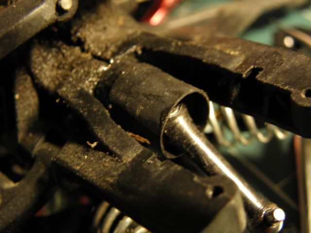

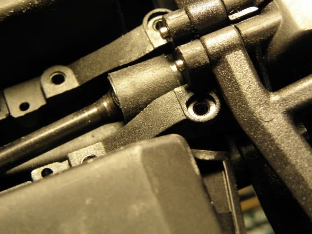

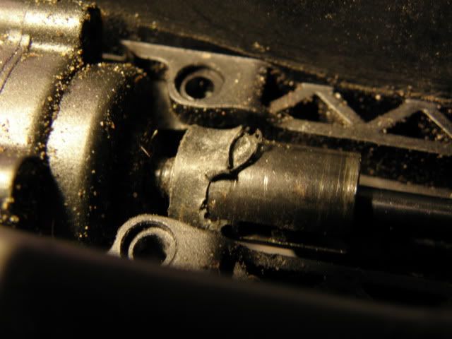

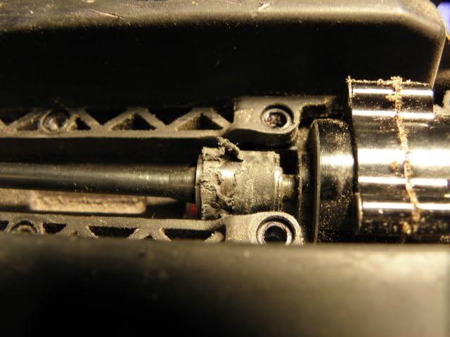

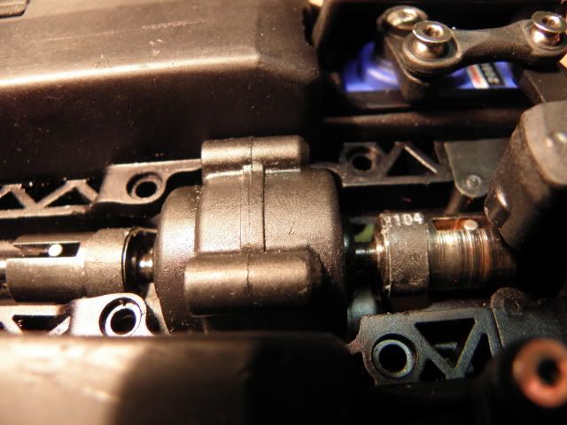

Retour sur la mod avec du heat shrink.
Arrière : intact
[New] Central Drive Shaft 1/16 par Integy - Page 3 P5060746
Centre : un intact, un déchiqueté (par des roches j'imagine...)
[New] Central Drive Shaft 1/16 par Integy - Page 3 P5060745
[New] Central Drive Shaft 1/16 par Integy - Page 3 P5060744
Avant : lousse.... nan
[New] Central Drive Shaft 1/16 par Integy - Page 3 P5060743

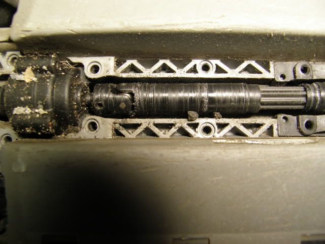

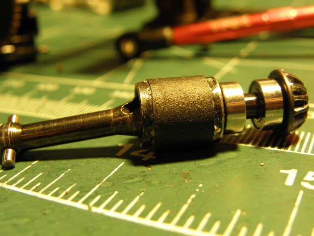

Je pense que c'est une question d’exécution plus que de désign. J'ai refait la job :
[New] Central Drive Shaft 1/16 par Integy - Page 3 P5060748
Je vous reviens là dessus après la prochaine maintenance...

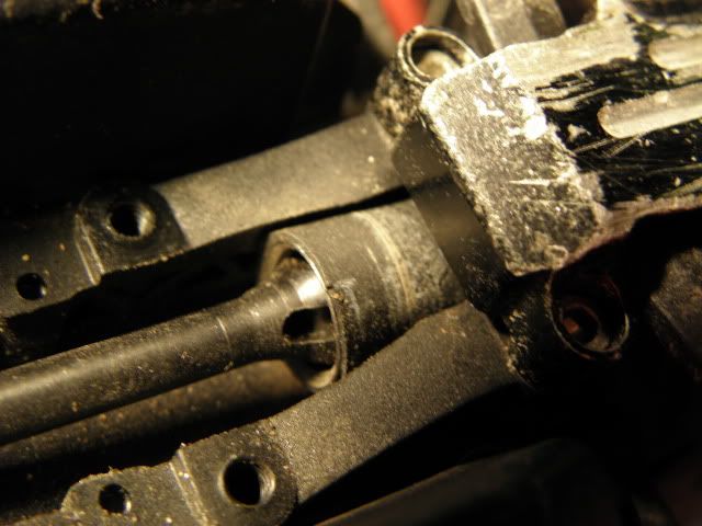

Un autre retour sur la mod du Heat Shrink.
[New] Central Drive Shaft 1/16 par Integy - Page 3 P6050755
L'ennemi sur le MERV c'est les petits cailloux qui se faufilent dans le compartiment du drive shaft... J'ai du en refaire 2. Je vais voir comment fermer le tout correctement. À suivre.
:moderecherche:
Sinon, ça me semble toujours être la meilleur solution.
J'ai même commencé à appliquer cette technique sur d'autre pièce du même genre (ici sur un CVS de DF03-RA).
[New] Central Drive Shaft 1/16 par Integy - Page 3 P6040752
Je vous garde au parfum au fils du temps, et des maintenances...

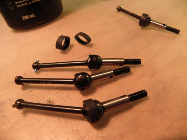

Voici la solution de fastmachine
[New] Central Drive Shaft 1/16 par Integy - Page 3 Driveshaft1
[New] Central Drive Shaft 1/16 par Integy - Page 3 Driveshaft2
[New] Central Drive Shaft 1/16 par Integy - Page 3 Driveshaft3
ref: My final solution to the Integy Center Drive Shaft failures
Et je confirme, le heat shrink n'est pas une solution parfaite!...
