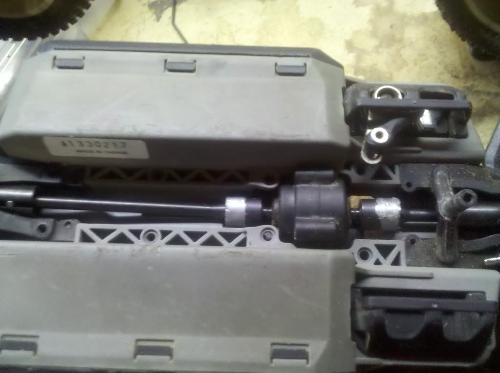

Quelqu'un a déjà essayé du duct tape, la version de "thekillerkid" (Forum Traxxas)
[New] Central Drive Shaft 1/16 par Integy - Page 2 IMG_20100917_234301
[New] Central Drive Shaft 1/16 par Integy - Page 2 IMG_20100917_235015

ca tient bien ce duct tape ?

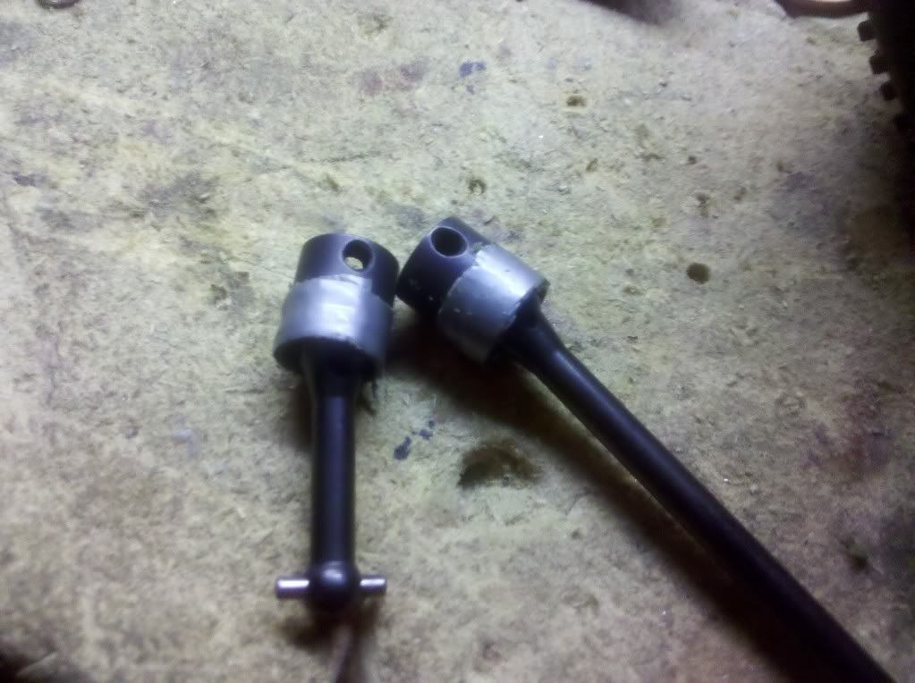

Je grimpais au arbres avec mon 2ème MERV lorsque j'ai perdu la propulsion arrière, session terminée.
Avec le deuxième je veux tester un max de pièces stock pour déterminer quel option est optionnel et quel est essentiel. J'avais donc le shaft central stock. Même résultat que toujours, il ne survit pas! taper
[New] Central Drive Shaft 1/16 par Integy - Page 2 PA112433
J'ai donc exécuté la petit mod du Kapton tape sur un shaft Integy tout neuf.
[New] Central Drive Shaft 1/16 par Integy - Page 2 PA112438
Je vous donne des news de la fiabilité après avoir accumulé suffisamment de mAh ou si ça casse...

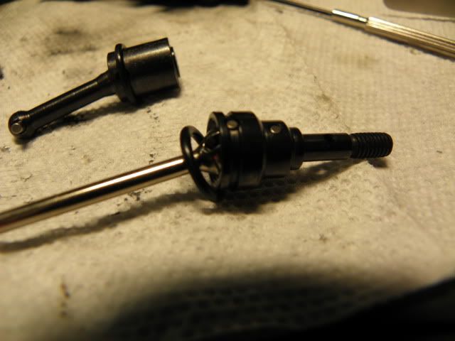

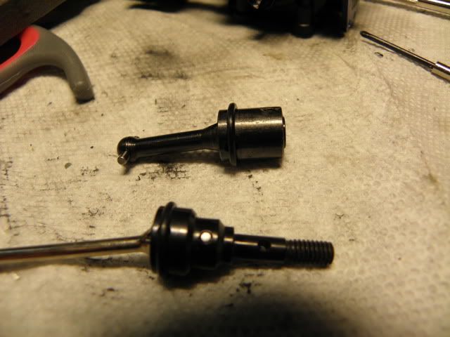

Correction, correction, correction
L'internet est rempli d'information erronée! Je suis désolé mais mon retour sur la mod avec du Kapton tape était trop rapide. Embarassed
Après une maintenance complète, j'ai constaté que le Kapton tape n'avait pas survécu au contrainte de l'hiver et du WD-40! ;S
Mon problème par le passé était avec les "grub pin screws" qui se dévissaient. Personnellement, j'ai jamais eu de bug avec les goupilles, mais je vois que plusieurs d'entre vous on constaté qu'ils pouvaient sortir...
Je remonte donc en plaçant une rondelle de caoutchouc vis-à-vis la goupille comme sur les CVS de Traxxas. Cependant sur le désign de traxxas il y a une encoche pour éviter qu'elle se déplace. Brillant.
[New] Central Drive Shaft 1/16 par Integy - Page 2 P3050427
[New] Central Drive Shaft 1/16 par Integy - Page 2 P3050428
Non, je n'ai pas essayé avec le Duc Tape. Je crois que le WD-40 affecterais l’adhésif de la même façon.
Malgré tout, pas question que je revienne au shaft en plastique.
À suivre... et encore désolé pour le retour inadéquat Embarassed

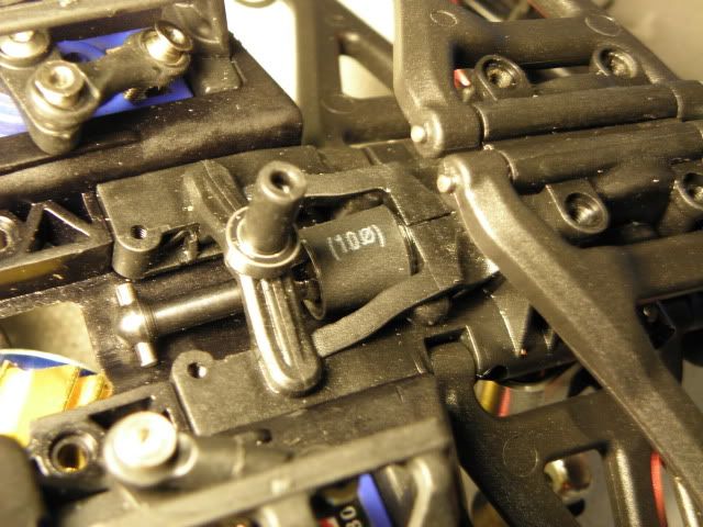

Encore rewind. :sac:
Le o-ring est trop épais. Je vais donc tester avec du heat-shrink.
[New] Central Drive Shaft 1/16 par Integy - Page 2 P3060437
Pour la goupille, il y a toujours le JB-Weld comme option...
