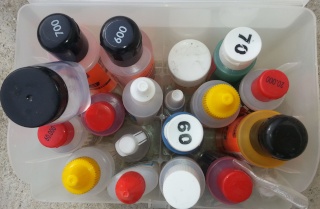

En CST je n'ai que 2 bidons d'huile pour les amortisseurs, de la 600 et de la 700CST. Pour le reste, que ce soit pour les amortisseurs ou pour les diff, je n'ai que de la WT.
Tu trouveras chez Amainhobbies toutes les viscosités de graisse de silicone pour les diff que tu voudras Very Happy
Tu fais comme tu veux, mais je te conseille plus de prendre des fioles de silicone qui te seront utiles par rapport à ce que je t'ai dit hier dans mon message, plutôt que de prendre un lot de 3 fioles Traxxas alors que tu ne te serviras peut-être jamais de la 10K :S

Et sur un Summit 1/10, vous conseillerez quoi?
Huiler ses différentiels: Pourquoi et comment ? - Page 2 Empty Re: Huiler ses différentiels: Pourquoi et comment ?
Lun 11 Mar 2013 - 23:57
D'origine il y de la 100k WT AV/AR.
Maintenant, je ne sais pas si les PRO du Summit mettent un viscosité plus épaisse, ou plus fluide...
Nombre de messages : 4352
Mar 12 Mar 2013 - 22:44
euh je suis peut être un boulet , j'ai peut être mal lu mais j'ai rien vu pour le revo 2,5 ?
je voulais démonter mes diffs pour les faire , quel indice il faut que je mettes ?
Mar 12 Mar 2013 - 22:52
Comme pour le Revo 3.3 Smile
30K WT AV/AR comme d'origine, ou 50k WT AV / 30K WT AR.
