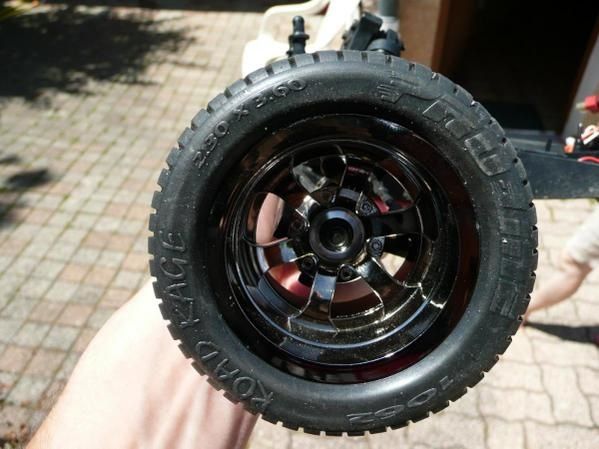

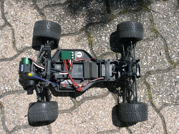

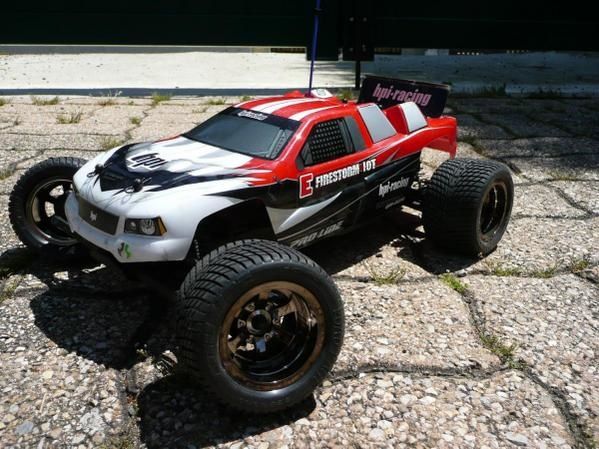

Salut a tous,
concernant les pneus road rage 2.2 truck de chez proline j'en ai monté l'an dernier sur mon e-firestorm avec des jantes HPI truck hexa de 12mm, ça devrait aller sur le e-revo vxl 1/16.
Apres verification et conversion, les pneus font environ 10.16 mm (0.4") de plus en largeur et environ 7.6 mm (0.3") de plus en diamètre extérieur, par rapport aux pneus talons d'origine.
Mais vu que les jantes HPI ci dessous, ont du déport, pas de soucis avec la largeur.
Les talons de Traxxas :
Largeur : 1.9" (48.3 mm)
Diametre exterieur : 3.3" (83 mm)
Les Road Rage 2.2 :
Largeur : 2.3" (58.4 mm)
Diametre exterieur : 3.6" (91.44 mm)
Les jantes :
http://www3.towerhobbies.com/cgi-bin/wti0001p?&I=LXPZD2
Les pneus :
http://www3.towerhobbies.com/cgi-bin/wti0001p?&I=LXLN12
Ca donnait ça :
D'autres photos sur mon blog, archive aout 2008.

Yerk
Bof Bof sans la carro il paraissent tout petit :/
Mais sur un mini revo sa serait cool je vais essayer un montage ...

Je trouve que c'est la taille idéale au contraire Rolling Eyes
