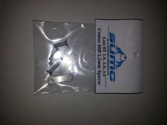

c'est dans le but d'imiter ces pieces (apparemment l'epaisseur doit etre de 2.2mm, mais je pense que toutes les données sont ok dans le precedent lien et qu'il y a juste à imprimer)

avec ces pieces c'est quand meme clairement mieux et plus propre que simplement placer des rondelles entre le chassis et le support de diff, j'imagine c'est + stable (meme si ça doit aussi le faire avec de simple rondelle)
parcontre j'ai pas acces au plan, je ne connais pas l'epaisseur des pieces qu'il à creer, moi me faut les memes supports mais en 2,5mm d'epaisseur minimum (c'est pour une couronne 50dents, lui decrit ses pieces pour une couronne 48dents... c'est du module1 et actuellement j'ai une 45 dessus donc avec des supports de 2,5mm d'epaisseur je passe ma 50dents, module 1 c'est pour chaque dents supplementaire 1mm de plus de diametre et donc 0,5mm de rayon d'ou le 5 dents supplementaire faut 2,5mm d'epaisseur)
avec l'été qui arrive c'est cool si je peut installer ma couronne de 50dts à la place de la 45 (je suis en pinion de 14 et en 6S avec mes diffs av/arr de truggy en 47/12 ça chauffe un peu lol, et ouais 6s et 2200kv ça fait pas forcement bon menage lol, apres me restera qu'à chopper un pinion de 12 ou de 13 puis je pense ce sera ok et en attendant je roule en 4S c'est tres bien aussi, puis ça me permettra d'utiliser ma couronne de 50dts du kit nitro c'est pas plus mal! la 45 elle etait fournit avec le kit de convertion BL, 45 / 46 c'est le max de ce qui monte dessus sans modif, modif c'est soit on sur-eleve soit on creuse le chassis à la dremel y'a pas d'autres alternative)
