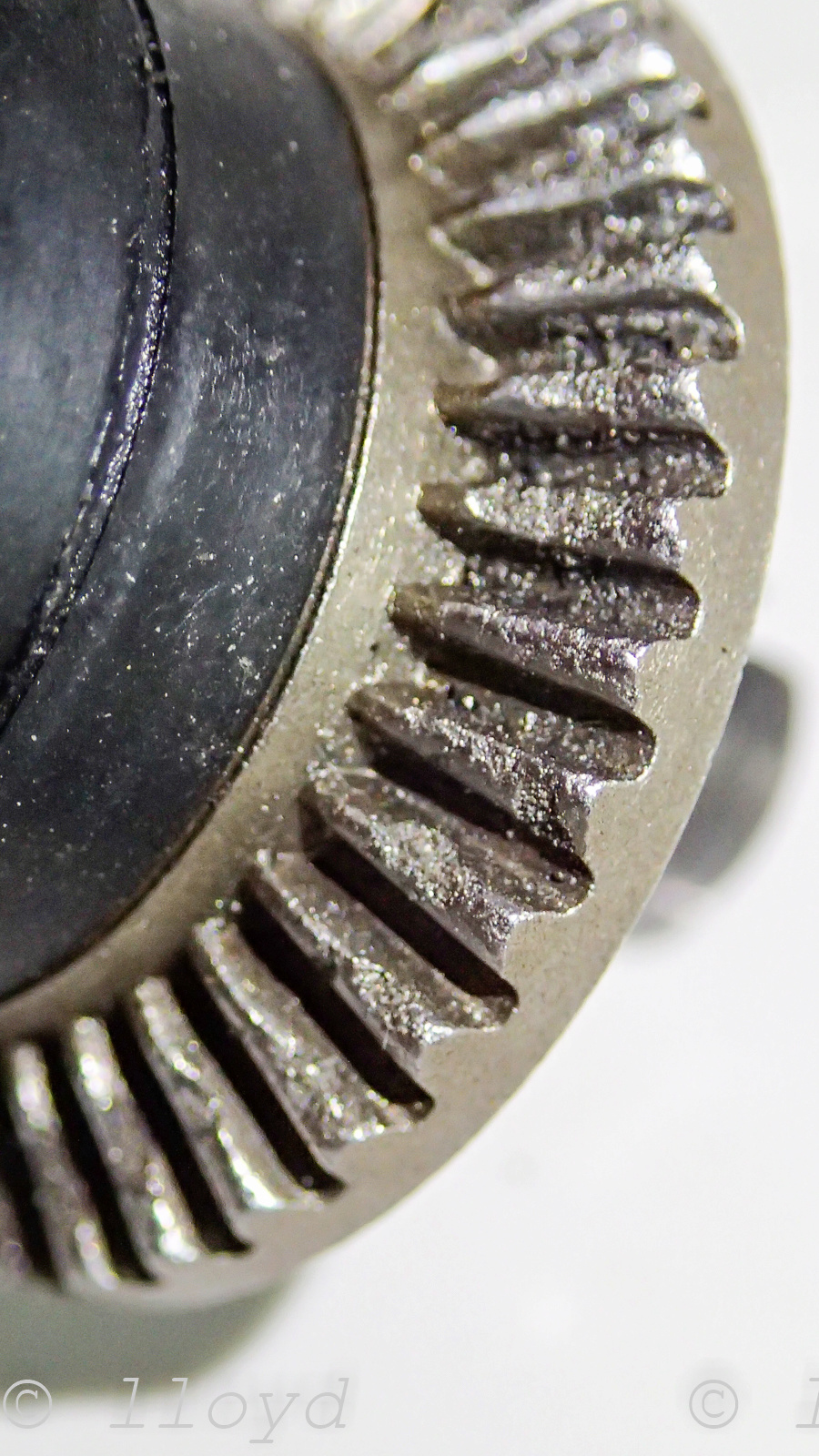

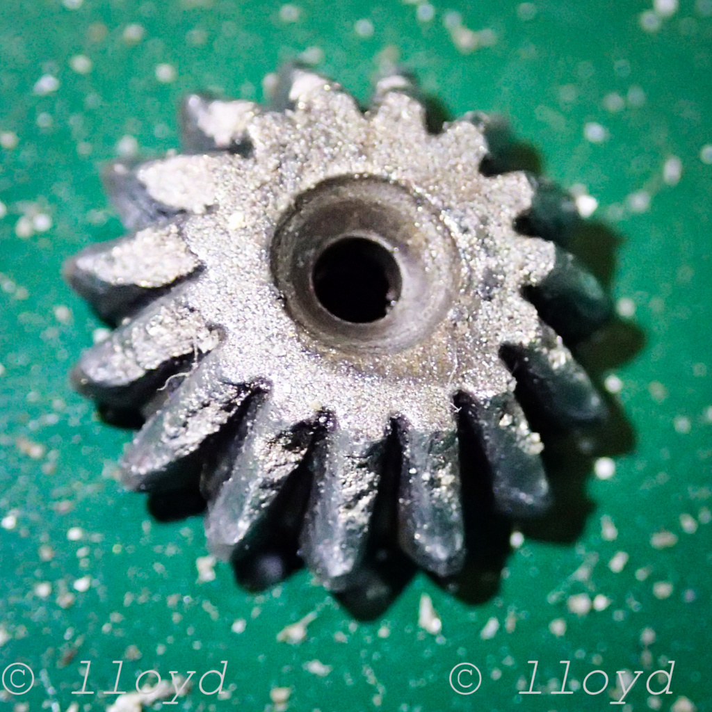

Après quelques runs en 3s.... j'ai eu un soucis au niveau de la motricité arrière avec un bruit vraiment pas sympa.
Ce WE j'ai démonté et j'ai vu que le pignon d'attaque ainsi que la couronne du diff arrière étaient fortement abimés.
La cause : la vis qui tient le pignon d'attaque s'était dévissée :-/
Bref, place aux photos de l'état avant et après.
Ouverture du carter du diff :
LOSI Mini 8ight T - Page 2 P7287617
LOSI Mini 8ight T - Page 2 P7287616
Etat de la couronne + pignon :
LOSI Mini 8ight T - Page 2 P7287610
LOSI Mini 8ight T - Page 2 P7287614

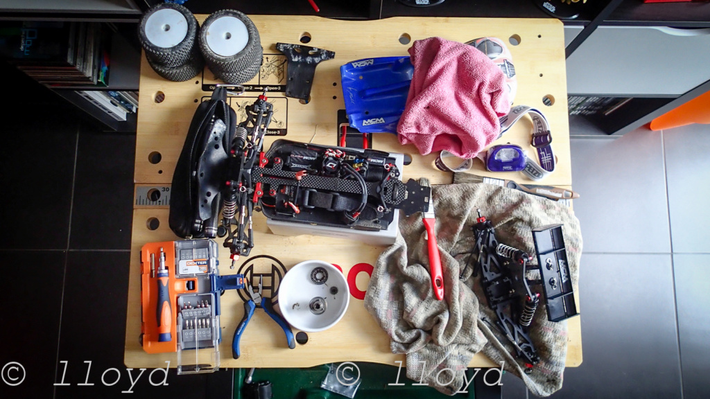

"L'atelier" Wink
LOSI Mini 8ight T - Page 2 P7297610
Ensuite j'en ai profité pour tout nettoyer.
