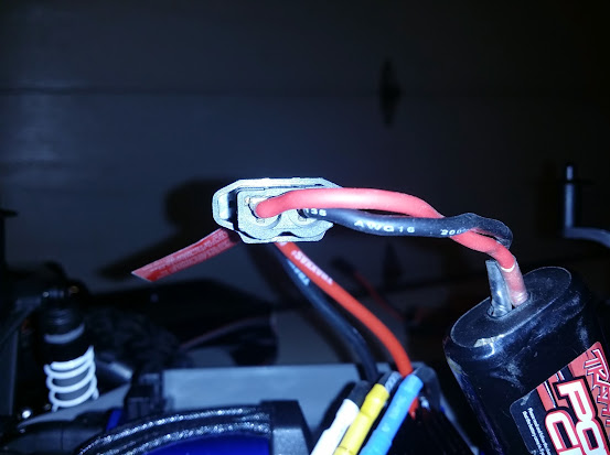

Encore une petite question... Est ce qu'une fiche classique de batterie 2s peut aller dans une fiche traxxas (la plus large cf photo)?

Oui les nouvelles prises femelles Traxxas ID peuvent aller avec les anciennes prises Male Traxxas.
