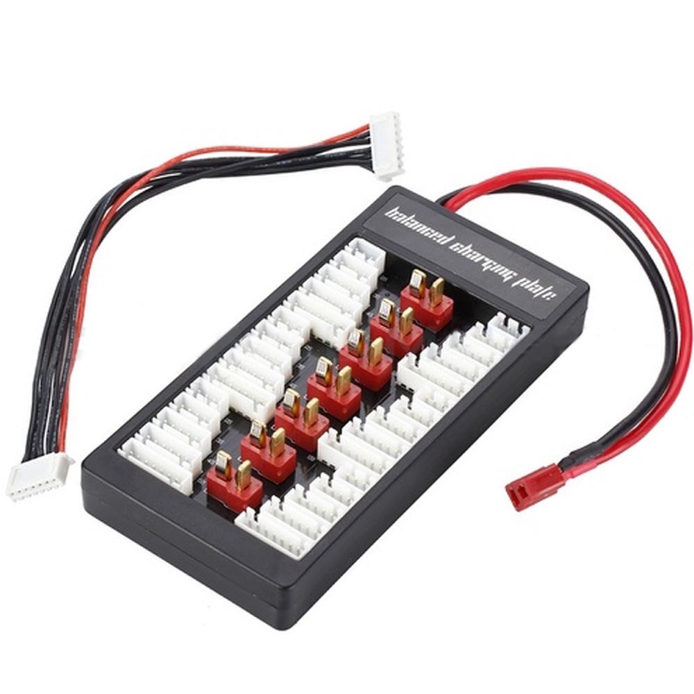

Bonjour,
Je trouve cette planche d'équilibrage seulement en livraison lente.
Planches Equilibre Charge Parallèle $_57
Puis je soliciter votre aides pour savoir si il est possible de la trouver et de l'avoir plus rapidement ?
Voici le nom d'origine : Parallel Charging Balance Board for Lipo LiFe Li-ion IMAX B6 Battery Charger U

slt
deja tu as vu que ton chargeur à une sortie 4S de prise d'equilibrage et que ta planche d'equilibrage pour la relier le cable est un 6S? donc deja tu pourra pas les relier ensemble Sad
te faudrait une planche d'equilibrage 2/4S (ou un chargeur de sortie 6S)

je regarderais, bein tu peut le voir toi meme sur la planche y'a une prise 7pins (6s) et sur ton chargeur t'as une sortie 5pin (4s), te faut la meme planche en version 2/4S et pas 2/6S (ou te faut un chargeur 2/6S avec sortie 6S)

Je vais plutôt changer la planche que le chargeur mais pour l'instant je ne trouve pas.

alors deja moi je chzrgerai l'une apres l'autre je commencerais pas à faire des mic mac // deja que ton chargeur n'est pas puissant et que tu ne sais pas trop ce que tu fait que tu debute, t'as vite fait de foutre le feu au bordel de + t'aura tjrs une des deux lipos plus remplie que l'autre
pour la plaque elle irait juste faudrait remplacer la prise equilibrage femelle 6S (le coté qui se branche au chargeur de la rallonge) par une 4S femelle (pour pouvoir la relier à ton chargeur) en prenant soin de bien selectionné les 5 bons fils dessus et laisser les deux qui serve à rien pour la 5/6S de coté, bon parcontre apres ta plaque fait plus de 6S mais que 2/4S comme ton chargeur... mais si t'es pas sur de ce que tu fait ne fait rien...
j'ai pas trouver de 2/4S, le probleme c'est ton chargeur en vrai si il serait comme la majorité en 2/6S t'aurais pas ce probleme t'aurais une prise de sortie en 6s, de + t'aurais la platine d'equilibrage direcytement sur la façade t'en aurais meme pas besoin, là tu la meme pas t'as juste une sortie 4s c'est chiant quand on debute te faut trouver une platine 2/4s ou alors n'avoir que des lipos 4s à brancher, chose qu'apparament tu n'as pas

non mais te faut juste une platine et ça ira tres bien Wink si apres tu souhaite te faire un montage pour charger deux 2S en // ça c'est toi qui vois

bein oui un montage via un cordon // puisque tu dit vouloir chzrger tes lipos par deux, ou sinon une plaque d'equilibrage permettant de charger deux lipos en // sur une meme sortie (et faire donc passé tes deux lipo pour une seule pour le chargeur, par exemple tu branche deux lipo 2S 2000mah et ton chargeur la verra comme une 2S 4000mah et la chargera tel quel) sans quoi tu ne peut en charger qu'une par une, pour le reste +1 tout comme Lloyd le dit

Si t'as déjà commandé, c'est pas la fin du monde, tu peux déjà essayé de couper la fiche blanche de la platine, de dirais de couper du côté des fils noir, le rouge doit être le moins (bizarre qu'ils aient mis du rouge pour le moins quand même) et tu vois si ça charge bien
Et si c'est pas top tu en rachète un deuxième Wink
