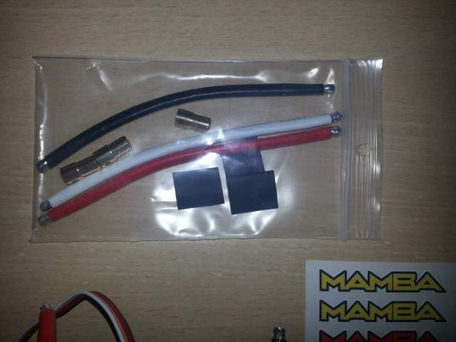

Câble, connecteur, gaines termo :
Quel ESC pour un Dewalt 14,4V en 2017 ? CC_Mamba_Monster_X_divers_M
En détail
